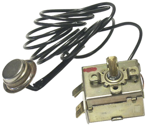

    Mam taki dylemat. Wymieniałem łożysko w pralce rozłączyłem przewody od grzałki termostatu i hydrostatu. Pralka pierze ale nie grzeje wody. Wyminłem grzałkę i jest to samo. Sprawdzałem przejscie na termostacie miernikiem i jest zamknięte.Czy to jest wina termostatu czy czegoś innego. Może źle cos podłączyłem

    chciałem wstawić małe sprostowanie. Przy sprawdzaniu termostatu miernikiem nie ma przejscia

    Dlaczego piszesz o przewodach hydrostatu ? Może chodzi o czujkę NTC ( na nią dwa cienkie szare chyba kabelki ) , dwa grube szare na termostat z białą kropką ( graniczny 90 ° C ) , na grzałkę dwa o innych kolorach , żółto-zielony na masę .

    Mam tak podłaczone jak napisałeś po sprawdzeniu miernikiem przejscia na termostacie cisza. Nic się nie dzieje nie ma przejscia pomiędzy stykami. Czy to wina termostatu??:cry:
  • #6
    basgol
    Level 23  
    Chyba tak . Termostat jest większy , prostokątny , czujka okągła , ale zależy ile lat ma pralka , bo były różne wersje .
    Ta okrągła powinna miec kilkadziesiąt kΩ , ten prostokątny powinien miec zwarcie .

    Przydałoby się foto , ciężko się będzie dogadac .Opisz , czy od obu tych elementów odchodzi po dwa konektory ( styki , blaszki ) , czy inaczej .
  • #9
    misio374
    Level 9  
    Proszę, oto i zdjęcie:
    Problem z termostatem w pralko suszarce whirpool awg 336
  • #10
    basgol
    Level 23  
    Masz podłączone odwrotnie , czujka jest bliżej grzałki , zamień przewody z czujki i przewody z lewego termostatu i niestety sprawdż , czy nie spaliłes modułu .

    podłączałem odwrotnie wtedy program pralki w ogóle nie idzie stoi w miejscu.

    Termostat ( ten po lewej ) ma miec przejście , zwrcie , NTC po prawej ma miec kilkadziesiąt kΩ .Przy zamianie raczej poszła czujka i coś wybuchło w module , obejrzyj go .
    Koszt czujki to 20 zł , modułu prawie 200 zł ( mówię o cenie w serwisie i to ARDO )

    Panowie proszę o spokój. U mnie w pralko suszarce whirpool awg336 nie ma żadnej i nie było kapilary. Kolega basgol miał rację pomyliłem przewody od termostatu i tej czujki. Mam nadzieje tylko że tylko czujka sie spaliła a nie moduł. Sprawdzałem ją miernikiem i cisza. Termostat jest ok moduł na pierwszy rzut ka tez wygląda na dobry.
    Tyle że po dobrym podłączeniu pralka stoi w tym samym miejscu nie rusza się programator a grzałka grzeje jak szalona. To musi być wina tej czujki.

    Najpierw wymień czujkę ( na pewno jest spalona bo puściłeś przez nią prąd na grzałkę ) , a dalej się zobaczy . Pozdrawiam.
