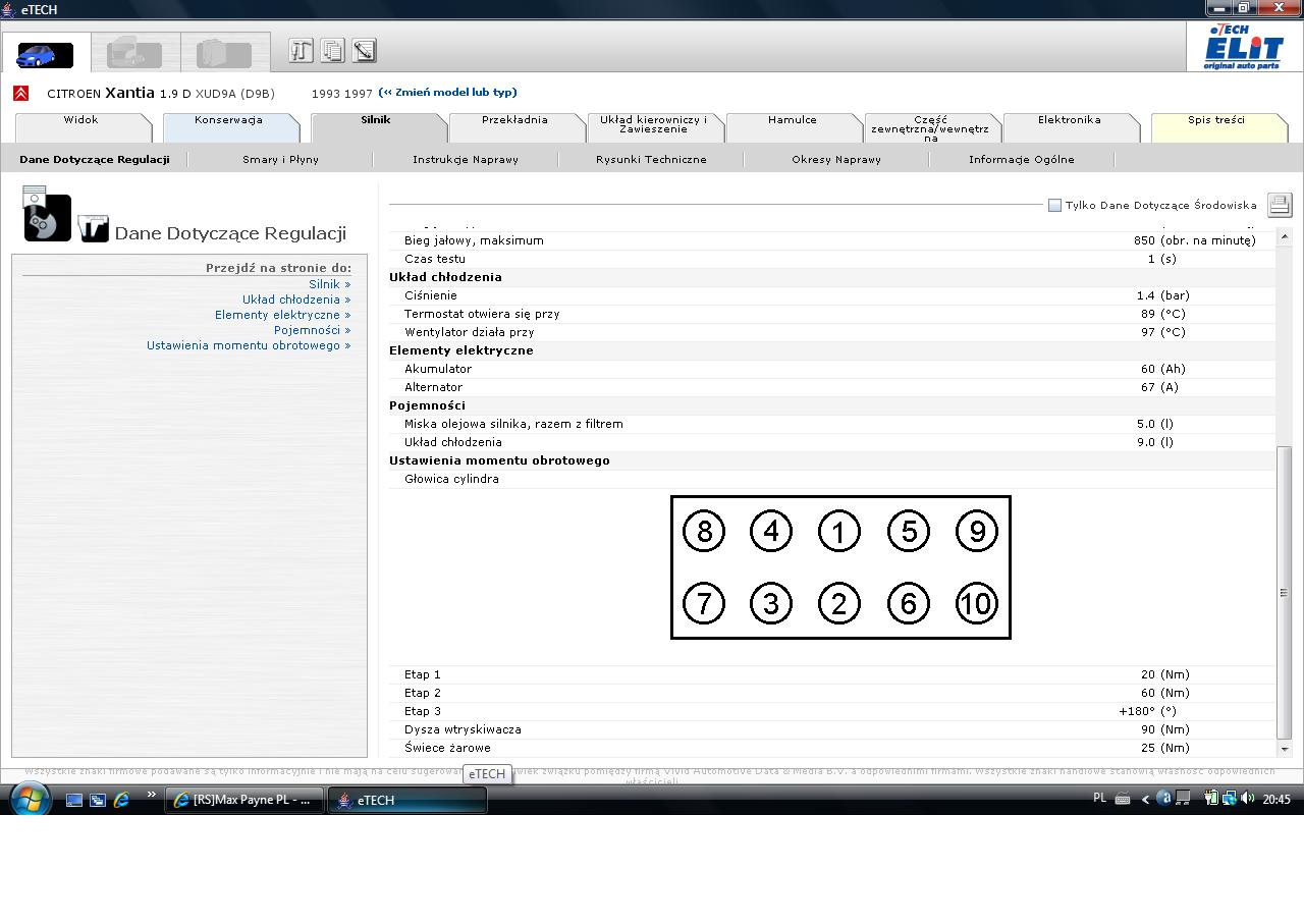

#1 5792784 28 Lis 2008 10:50 jacek rykała jacek rykała Poziom 10 #1 5792784 28 Lis 2008 10:50 Witam. Poszukuję konkretnie momentów dokręcania głowicy,ponieważ muszę wymienić uszczelkę.Serdecznie dziękuję za pomoc. Jacek Rykała
#2 5793830 28 Lis 2008 16:44 Konto nie istnieje Konto nie istnieje Konto nie istnieje #2 5793830 28 Lis 2008 16:44 1. 2 kGm 2. 6 Gm 3. 180° Pozdrawiam, Georges
#3 5794863 28 Lis 2008 20:48 micrus_poznan micrus_poznan Poziom 14 Pomocny post? (0) #3 5794863 28 Lis 2008 20:48 https://obrazki.elektroda.pl/36_1227901291.jpg
#4 5795959 29 Lis 2008 08:45 jacek rykała jacek rykała Poziom 10 Autor tematu Pomocny post? (0) #4 5795959 29 Lis 2008 08:45 Witam i serdecznie dziękuję za tak szybką reakcję,są ludzie na których zawsze można liczyć.Dziękuję. Jacek Rykała
