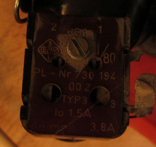

    zbudowałem kompresor do malowania na bazie sprężarki lodówkowej.
    Wspomniane w tytule problemy dotyczą sytuacji, w której presostat ma ponownie załączyć sprężarkę po spadku ciśnienia w zbiorniku do poziomu ok. 4-5 bar.
    W 50% przypadków (przy tym samym ciśnieniu ok. 4 bar) nie następuje wznowienie pracy, tylko w okolicach puszki z elektryką pojawia się cichutkie buczenie. Czasami ponowna próba po kilku sekundach przerwy uwieńczona jest powodzeniem. Zazwyczaj pomaga też obniżenie ciśnienia w instalacji. Generalnie przy podanych ciśnieniach startuje jak chce...
    Urządzenie rozruchowe (nie wiem czy tak się nazywa ta biała kostka i walec z nawiniętym drutem miedzianym) po rozkręceniu było pełne sadzy (z pół łyżeczki wytrząsłem, styki z grubsza przeczyściłem).
    Sprężarka jest z odzysku, z pewnego źródła, do końca eksploatacji lodówki pracowała bez zastrzeżeń.
    Rok produkcji 1989, moc 130/190W
    O co chodzi? Podobna sprężarka EDA tylko 90W SH-0.63 u kolegi, śmiga aż miło, startując bez problemu przy 5 barach. Jest jednak nowsza (ma kilka lat).
    Czy tu może chodzić o wiek i zabrudzenie instalacji elektrycznej (styki, wspomniana sadza)?
    Czemu raz rusza raz nie?
    Chciałbym uniknąć instalowania zaworu zwrotnego rozruchowego.
    Pomóżcie! Bardzo potrzebuję tego kompresora!
    Bartek

    Witam, zwróć uwagę czy styki o których pisałeś rzeczywiście się zwierają.

    Niestety trzeba to sprawdzić w czasie rozruchu, elektromagnes powinien przyciągnąć styk na chwilę i zwolnić po rozruchu silnika. Sprawdź też czy styki w tym urządzeniu nie są wypalone (te które łączą go z agregatem też).

    o.k. Spróbuję. Opisz proszę jak wyglądają typowe przepalone styki w takim urządzeniu. Po czym to poznać? Nie mam żadnej skali porównawczej.
    Tak to wyglądało po wstępnym przetarciu z sadzy.
    EDA SH-1.0 1989 r. - problemy z rozruchem pod ciśnieniem
    Następnie styki przeszlifowałem tak, że teraz ich powierzchnie lekko się "świecą żywym metalem". Szaleństw nie ma, ale jest lepiej, bo nie ma żadnego brudu, sadzy i nalotu.
    Czy to dobry kierunek?
    Jeśli są przepalone, nadpalone itd. to da się je zregenerować czy cały element do wymiany? Czy kondycja tej małej sprężynki też ma znaczenie dla opisywanego problemu?
    Bartek

    Wygląda nieźle powinno działać, teraz zwróć uwagę czy w czasie rozruchu styk który jest na sprężynce zwiera dwa styki które są zamontowane przy cewce, w ten sposób włącza na chwile uzwojenie rozruchowe w silniku i umożliwia jego rozruch, sprawdź także bolce wychodzące z agregatu i styki w tym przekaźniku z którymi te bolce się łączą czy nie są skorodowane.

    Czy ktoś wie, gdzie jeszcze mogę dostać przekaźnik rozruchowy do EDA SH-1.0, taki na 1,4 A, jak na fotach parę postów wyżej?

    opisane w powyższych postach problemy z rozruchem zniknęły jak ręką odjął. Jak to się stało? Styki w puszce z elektryką za radą mojego rodziciela spryskałem obficie... WD-40. Od tego czasu załączył się na pewno ponad 100 razy i ZAWSZE za pierwszym razem.

    Pilnie poszukuję przekaźnika 1.4A do opisanego tu agregatu. W moim mieście, ani w sieci nic nie znalazłem. Może ktoś z Was ma z odzysku?
    Bardzo proszę o pomoc, bo dotychczasowy mimo moich wysiłków (czyszczenie styków) już chyba dogorywa.
    Edit:
    Znalazłem inny. Ma podane dwie wartości w Amperach: (Id?)1.5A i (ar max?)3.8A. Czy mogę tym przekaźnikiem zastąpić dotychczasowy? Z jakimi skutkami? Help!
