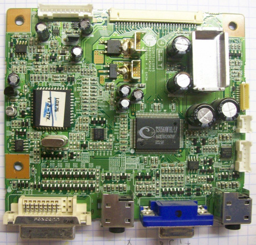

    Mam problem z monitorem LCD Sony SDM-X75. Mianowicie gdy monitor się nagrzeje i wyłączymy go do stanu standby (lub komputer wyłaczy monitor przy dłuższej bezczynności) to później nie pojawia się obraz. Kontrolka zmienia kolor na zielony ale obrazu nie ma (podświetlenie matrycy działa) i po chwili kontrolka zmienia kolor na pomarańczowy, tak jakby nie było sygnału. Jak później zacznę się bawić tym przyciskiem to w końcu obraz się pojawi (czasem jest przesunięty w pionie albo kolory są pomieszane).
    Szukałem schematu ale nigdzie do tego modelu nic nie ma.
    Zaznaczam, że tak dzieje się tylko jak monitor już przez jakiś czas pracował. Jak jest zimny (powiedzmy, że nie pracował przez ostatnią godzinę) to nie ma problemu z właczaniem.
    Może ktoś mi pomoże - zastanawiałem się na zimnymi lutami i wymianą kondensatorów, ale nie wiem czy dobrze myślę i w którym miejscu szukać usterki.

    Ja bym kondesatory wykluczył, raczej procesor lub zimny lut na płyćie inwentera jeżeli ćiemny obraz bez podświetlenia.

    obraz jest ciemny ale z podświetleniem, podświetlenie gaśnie dopiero jak diodka zmienia kolor z zielonego na pomarańczowy
  • #5 6392363
    mlynek14
    no i przyczyna znaleziona, winny jest procesor TSU56AWHL-LF Po przelutowaniu monitor się już nie włacza w temperaturze pokojowej. Włacza się dopiero po schłodzeniu procka zmrazaczem. Z tego co szukałem szans na dostanie tego układu raczej nie ma, więc monitor praktycznie do wyrzucenia. Chyba, że da się jeszcze coś z tym zrobić. Macie jakieś pomysły?
