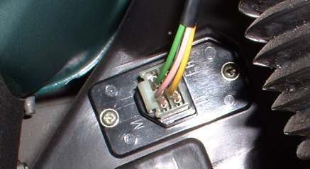

    Identyczny powinien być w espace i w każdej innej wersji 21. Schematu niestety nie posiadam, ale jeśli masz nowy to powinno działać. Jeśli uzwojenia mają opór to pewnie działa. Ja bym zaczął szukać od przełącznika, bo tam zawsze były problemy. Styki się przypalały i przestawało działać, opornica rzadko uszkadzały się.

    U siebie musiałem wymienić panel sterujący czyli ten na którym ustawiasz temperaturę i siłę nawiewu no i ten nieszczęsny rezystor znajdujący się koło nóg pasażera.
    W moim aucie nie miałem kostki do tego rezystora mój poprzednik musiał coś tam grzebać i podłączył go bez kostki na sztywno w sumie chodzi mi o zdjęcie z przewodami (kolory) -jaki kolor wchodzi na jaki pin od strony samochodu na kostkę bo samą kostkę ma mi ktoś przysłać

    Już sporo czasu nie mam nevady, ale to chyba wyglądało tak jak poniżej. Znalazłem to zdjęcie do scenica, więc kolory mogą być podobnie // renault robił większość detali na jedno kopyto// Rezystor taki sam jak ja miałem, tylko chyba było mocowanie 1 śrubą, ale mogę się mylić.

    mam chyba inny rezystor i jest więcek przewodów
