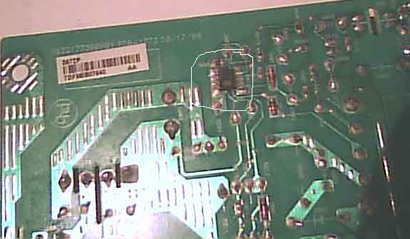

    Matryca ta chodzi w LCD HP L1908w mam problem z płytą zasilacza, walniety jest tranzystor w przetwornicy Q 803 7D0N65F ustaliłem że jest to 2SK2996, upalony jest scalak I 801 ośmio nózkowy, którego trudno odczytać, szczątkowo to UA niżej 08 to końcówki. Na płycie jest scalak sterujący inwerterem I 101 OZ9938GN.
    Spalone są dwa rezystory R 803 i R 804
    Może ktoś ma schemat tej płyty lub wie jaki jest to scalak.
    W załaczeniu fotki tej płytki

    Na mojej płytce zasilacza ten układ jest o symbolu 203D6. W/g katalogu pełny symbol NCP1203D60R2.

    jest to podobny do NCP lecz ma inne wyprowadzenia z tego co ustaliłem to masa musi być na 2 pinie na 8 HV i jak pisałem z końca upalonego można odczytać OA niżej 08 i niżej 32
