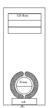

    Ps. W zalaczniku schemat w jaki chcialbym umiescic wentylatory.

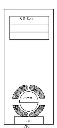

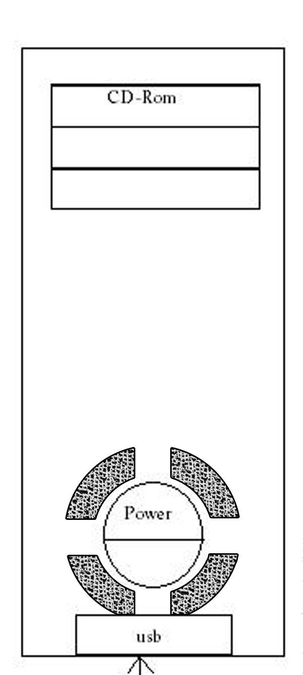

    Biorac pod uwage twoje rysunki i przyjmujac ich zalozenia, wydaje mi sie, ze w tej konfiguracji lepiej by bylo zrezygnowac z wentyla B a jedynie zrobic z przodu wloty, oraz (jak wyzej) 120-tka zasysa a nie wydmychuje. Jak zastanowisz sie ile powietrza (w/g rysunku) wyciagaja pozostale 3 wentyle i porownasz to z tym ile dostarzczy Ci 80mm (B) to wychodzi na to ze albo bedzie musial chodzic na bardzo wysokich obrotach (glosno) zeby dostarczyc ilosc powietrza jaka beda wydmuchiwac pozostale wentyle. Albo bedzie jedynie ograniczal przeplyw powietrza. Oczywiscie dochodza jeszcze nie szczelnosci obudowy przez ktore rowniez wlatuje powietrze ale pomijam je z powodow czysto teoretycznych.
    Morzesz wyciac w przednim panelu wloty i zamontowac jakas fajna siatke np aluminiowa albo ze stali nierdzewnej (nie wiem jak wyglada obudowa, kolory itd.)
    Na przyklad w ten sposob:

    Mozliwosci sa nieskonczone i zaleza wylacznie od wyobrazni.
