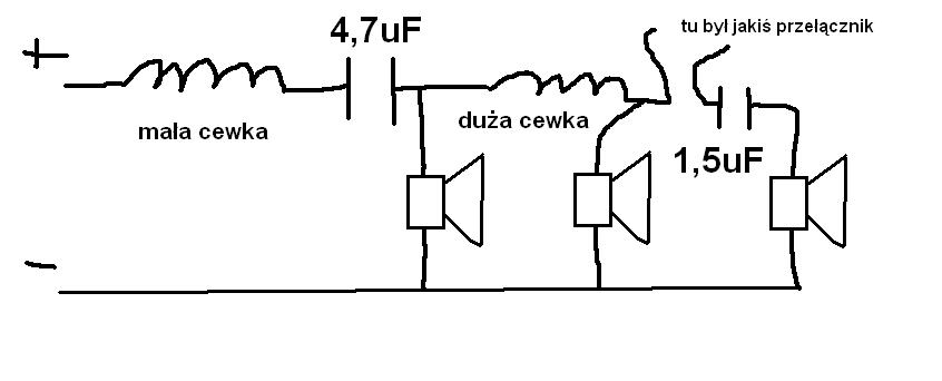

    Postałem 2 zwrotnice od kolegi, który znalazł je gdzieś na strychu. Myślałem, że są one od Altusów110 lub Altonów 75. Gdy przystąpiłem do naprawy ( wymiana okablowania i ewentualnie kondensatorów) zauważyłem, że cos jest z nimi nie tak. Zamieszczam niżej schemat jak ta zwrotnica jest zbudowana.
    Pytanie o zwrotnicę Tonsila.

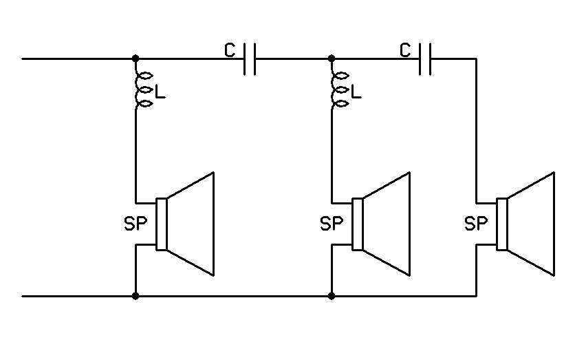

    Czy to jest jakaś specyficzna konstrukcja Tonsila? Ja osobiście uważam, że przy tych zwrotnicach ktoś grzebał i źle wszystko połączył. A powinno być tak: (przepraszam za wykonanie)
    Co o tym sądzicie? Czy jest to jakaś oryginalna zwrotnica, której nie znam czy to poprostu ktoś źle wszystko połączył gdy je poprawiał( nie mam pojęcia co się z nimi działo zanim trafiły do mnie)?

  • #3 5799056
    Ścibioor 29
    Więc to co mam teraz( rysunek 1) to kompletna pomyłka i czyjś karygodny błąd? Musze zrobić z elementów układ tak jak na moim rysunku 2 i bedzie dobrze?

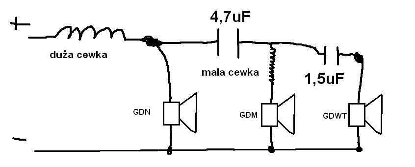

    Artur k.
    Coś jest z tą zwrotnicą pomerdane, może źle przerysowałeś?
    Zwrotnica od Altusów ma taki schemat (pominąłem przełączniki):

  • #6 5799920
    Ścibioor 29
    Więc stwierdzam, że ktoś grzebał przy tej zwrotnicy i wszystko pokręcił. Już wiem jak to wszystko powinno być połączone. Ja poprostu myślałem, że to jakaś baardzo dziwna konstrukcja tonsile, lecz po przemysleniach i waszej pomocy już wiem co i jak.

  • #10 5803186
    pjwr
    Do ZgC-50-8-44 Tonsil montował kilka typów zwrotnic , najczęściej spotykane są :
    ZgC-50-8-44 ( zwrotnica jednoczęściowa )
    GDN--- szeregowo cewka 1,2mH
    GDM ---- szeregowo kondensator 4,7 uF+, cewka 0,47 mH
    GDWK --- szeregowo kondensator 1,5 uF
    ZgC-50-8-44 ( zwrotnica dwuczęściowa )
    GDN 20/40 ---- szeregowo cewka 2,2mH + równolegle kondensator 10 mF
    GDM 10/60 -- szeregowo cewka 1.0 mH + kondensator 3.3 mF, równolegle cewka 1,35 mH + kondensator 2,2 mF
    GDWK 9/80/ --- szeregowo kondensator 2,2 mF + równolegle cewka 0,44 mH + szeregowo kondensator 3,3 mF
    Podział prawdopodobnie 1,2 i 4,5 , ale to tylko domniemanie.
    Zwrotnicę dwuczęściową możesz zastosować do altonów , będzie grało nic się nie spali ale , lepiej skopiuj oryginalną
