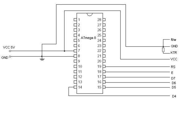

    Witam wszystkich forumowiczów.
    Postanowiłem rozszerzyć swoje zdolności ( potrzeba matką wynalazków ) i stworzyć prosty układ moją przygode rozpocząłem z atm8 i LCD myślałem ze pójdzie dość prosto ale jednak pojawił się problem. Otóż po zaprogramowaniu atmegi na lcd 2*16 wyświetla się jedynie jeden pasek kwadracików postępując wg. podpowiedzi na forum posprawdzałem połączenia wyjścia portów procesora (zgodność z lcd i programem) i nic. Jako że mam dostep do programatora GALEP ( lecz niestety nie w domu ) nie jestem pewien czy wszystko dobrze robie kompiluje program za pomocą BASCOM-AVR ( pojawiają się pliki .hex .bin .rpt .obj ) wybieram ten hex i jego po prostu wgrywam na atmege czy mam coś jeszcze ustawić dodatkowo? doprowadza mnie to do furii ze nic nie działa. próbowałem zmienić schemat i podpiąć lcd pod piny portC i dalej nic ?Oczywiście rezystor jest dobrany tak aby na kontrascie było lekko widać te kwadraciki.
    Podaje program:
    $regfile = "m8def.DAT"                                      'deklaracja procesora, w tym wypadku Atmega8
    $crystal = 1000000                                          'deklaracja cześtotlwiości pracy (wew oscylator 1MHz w zupełności wystarcza)
    'Deklaracja portów od wyświetlacza LCD
    Config Lcdpin = Pin , Db4 = Portb.0 , Db5 = Portb.1 , Db6 = Portb.2 , Db7 = Portb.3 , E = Portb.4 , Rs = Portb.5
    Config Lcd = 16 * 2
    Cls
    Do
    Cls
    Lcd "123456"
    Lowerline
    Lcd "abcdef"
    Wait 10
     Loop
     End
    schemat:
    [atmega8][bascom] galep lcd problem
    wczesniej zrobilem schemat wg. avrbeginner i też nie działało dlatego doszukuje sie błędu w programowaniu
    Proszę pomocy
    CZy wogóle wg. programu i schematu ma to prawo działać?
  • #2 5799428
    klops_mops
    Witam!
    Na pewno masz dobrze wyświetlacz podłączony? Spróbuj zamiast rezystora na kontrast zastosować potencjometr 10k.
    Potencjometr podpinasz wg. (w załączniku) - ten układ musi Ci działać!

  • #3 5799838
    killof007
    Probowałem jeszcze podpiąć reset do Vcc poprzez 10K rezystor i dalej lipa. Coraz bardziej wydaje mi sie ze trzeba coś wiecej ustawić w tym programatorze.
    #4 5800205
    klops_mops
    Przyczyny mogą być różne:
    a) uszkodzony wyświetlacz (ale to mało prawdopodobne)
    b) atmega się nie programuje
    Spróbuj napisać jej program, dzięki któremu dioda LED będzie mrugała, wtedy zobaczymy czy uC się programuje czy też nie.
  • #5 5802748
    killof007
    w galepie jest opcja weryfikacji zapisanego programu pisze ze się zgadza ale dziekuje za podpowiedz i zrobię na początku z ta migającą leda wtedy bede pewny ze coś działa :D
