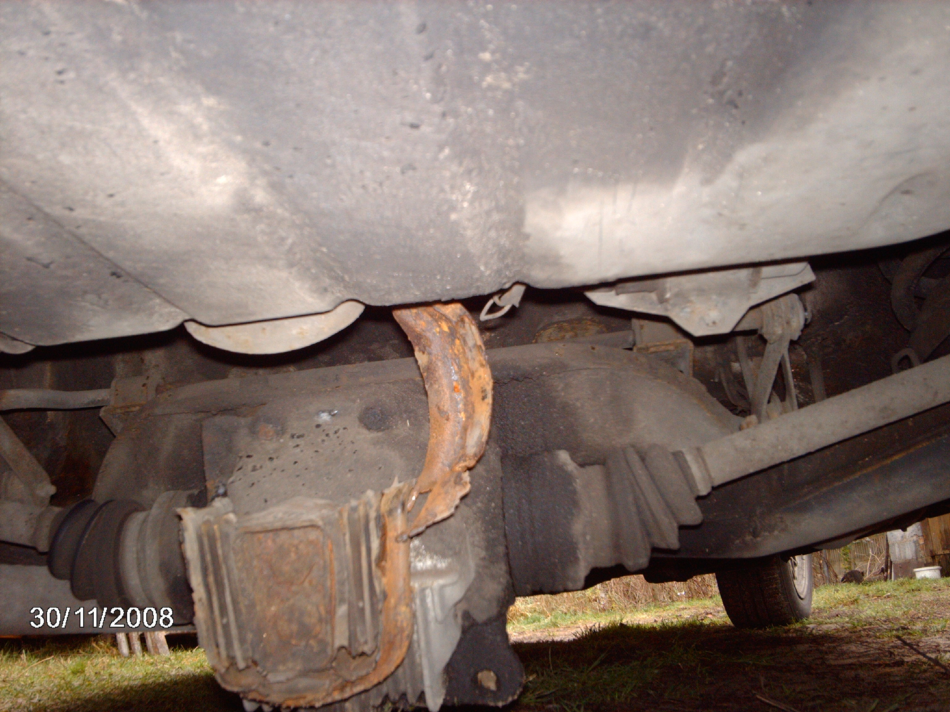

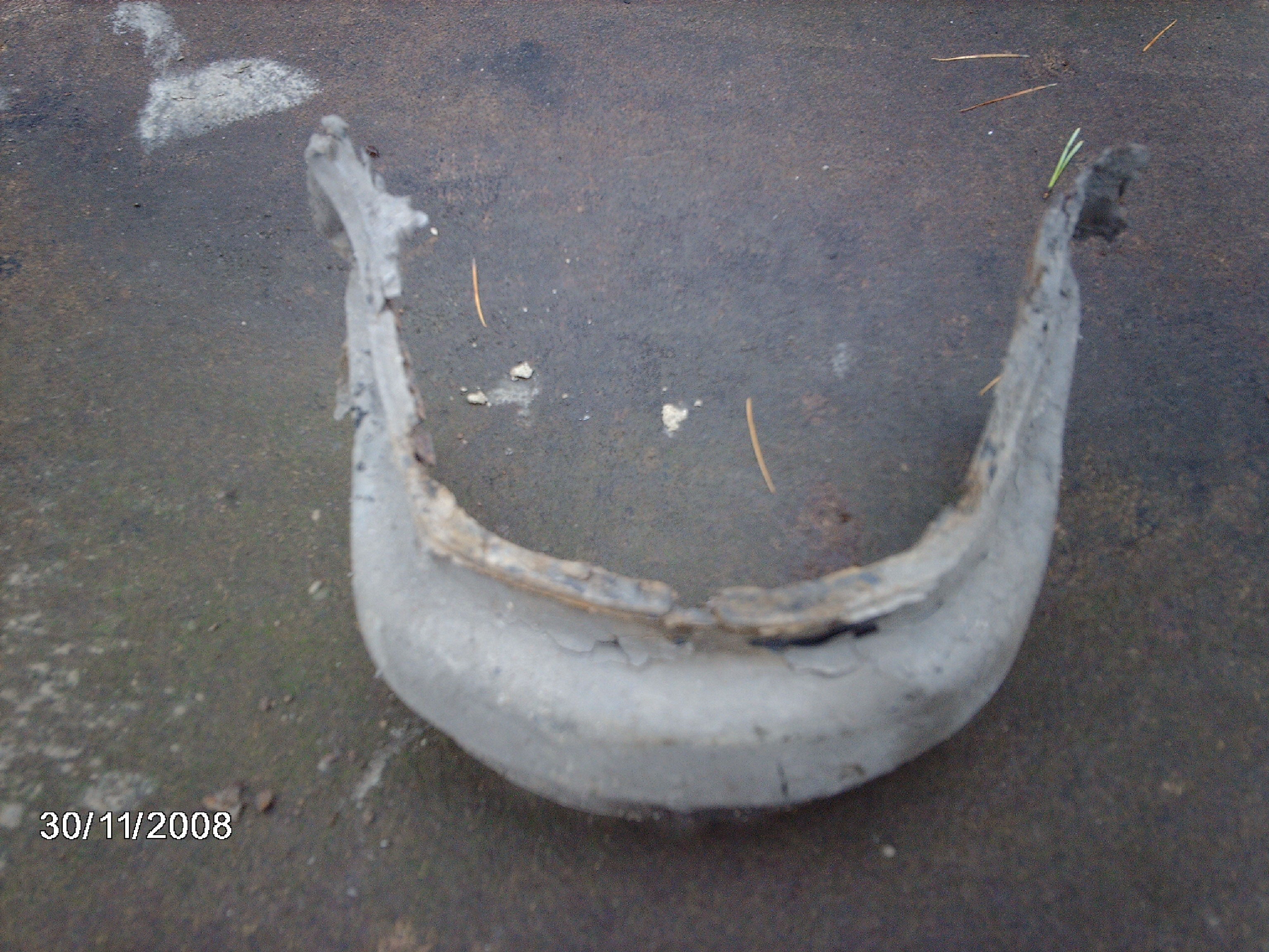

    Jestem posiadaczem tego już wiekowego samochodu i w dniu wczorajszym kiedy ruszałem usłyszałem puknięcie. Co sie okazało urwała mi się podpora tylnego mostu, a na ziemi pozostała guma z tejże podpory. Dziś rozkręciłem pozostałości tej podpory i zastanawiam się czy dokupię to w sklepie czy pozostaje mi tylko szrot ? Poniżej dołączam zdjęcia ,,pacjenta". Na początku uważałem że jest to tylko guma od zawieszenia tej podpory jednak realia okazały się bardziej bolesne. W jednym sklepie powiedzieli mi abym szukał tego tylko na szrocie. Jakie jest wasze zdanie: czy zamawiać nową czy lepiej jednak odwiedzić szrot?

    trebor60
    Obawiam się że zaraz znajdzie się jakiś filozof i zwróci mi uwagę że piszę post pod postem.
    Nie mogąc doczekać się na pomoc, napiszę co zrobiłem:
    Po zdemontowaniu pozostałości poduszki tylnego mostu, udałem się z nimi na miejscowy szrot. W mojej obecności pracownik zdemontował jeszcze przyzwoitą poduszkę i za jedyne 30zł stałem się jej posiadaczem.
    Po powrocie do domu przykręciłem dwie śruby kluczem 22 łączące poduszkę z mostem a następnie całość podlewarowałem i wtedy łatwo mogłem przykręcić poduszkę do belki w podwoziu. Wszystko zajęło mi ok. godziny. Dodam tylko że aby odkręcić poduszkę od ramy podwozia należy mieć dobry klucz nasadowy nr 13. Inne ślizgały sie po śrubie i nie można było jej odkręcić.
