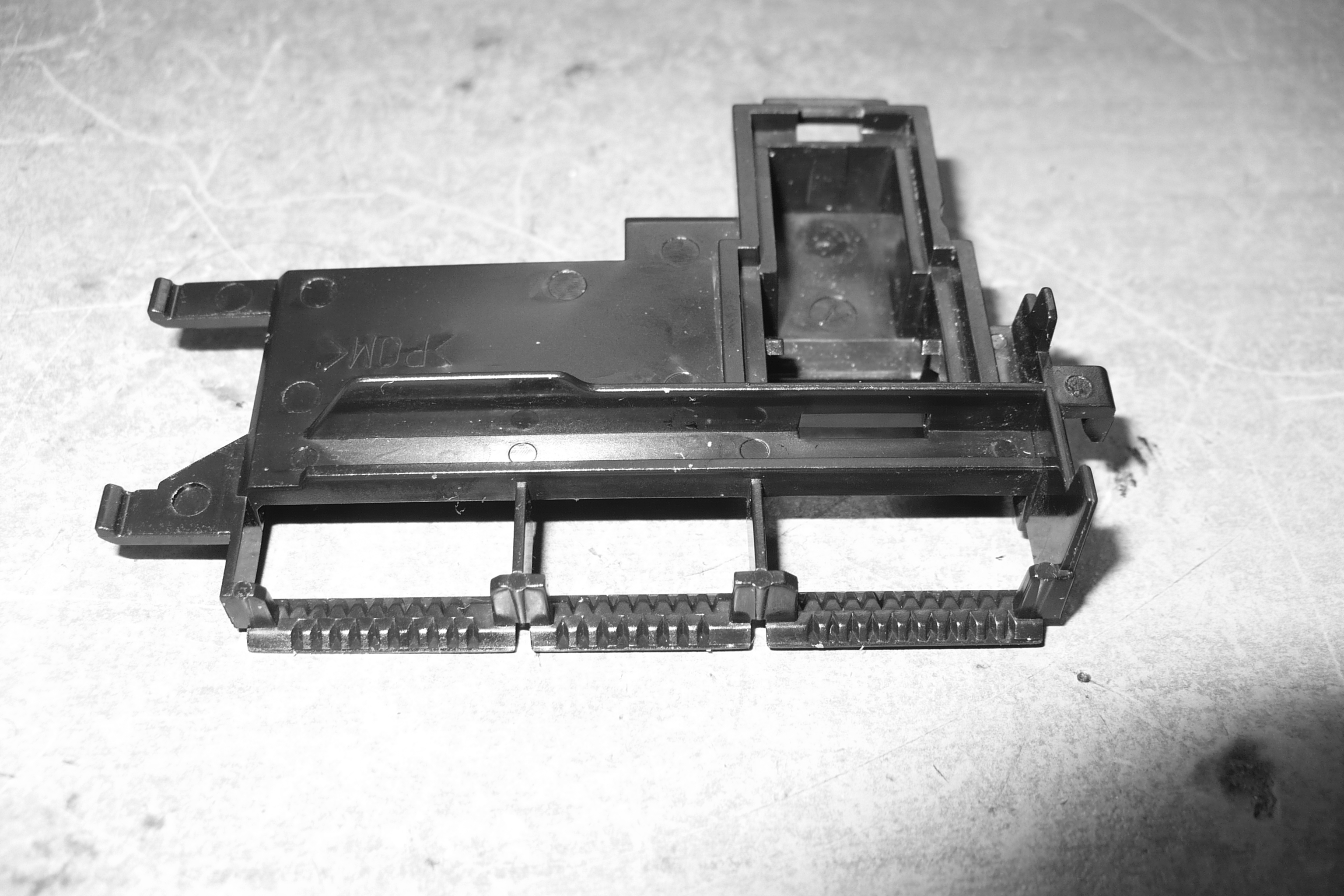

HP-PSC1510 zostaje mi jeden element -pomocy

    witam
    jak zdejmniesz górną obudowę to ten element jest po prawej stronie urządzenia
  • #4 5803241
    krystian k
    Specjalista - kserokopiarki
    w takiej wnęce po prawej stronie , ślizga sie po innym tez czarnym plastiku , trzeba to załozyc sposobem , zauwaz że jest na tej części prowadnica która spotyka się z trybem , i trzeba wtedy odpowiednio to ułożyć .
    #6 5803338
    krystian k
    Patrząc na obecne zdjęcie to ta twoja część która służy do transportowania nadmiaru tuszu z głowic , powinna byc nad tą białą gąbką gdzie tą część poprostu kładziesz . Na tej twojej części są takie wystajace dwie utrzumanki które na swoich końcówkach maja załamanie i tymi dwiema utrzymankami celujesz w lewą stronę ( w kierunku rolki pobierającej papier ) patrząc na drukarę po prawej stronie. Na scianie z blachy zobaczysz również dwa wycięcia które pasuja idealnie z tym twoim plastikiem .
