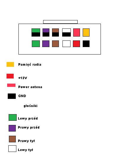

    Niedawno dostałem od znajomego radio db tronic db-rdmp-5510-r. Problem w tym że radio dostałem bez rzadnych kabli a co się z tym wiążenie mam pojęcia jak je podłączyć. Kostkę mam, ale nieoryginalną i prosił bym o jakieś zdjęcie oryginalnej kostki do tego radia żebym mógł je podłączyć.
  • #3 7327563
    bolcio30
    Witam - dołanczam się tez do prośmy o jakiś schemat wyjść mam model 5500-R z odciętą kostka:((
