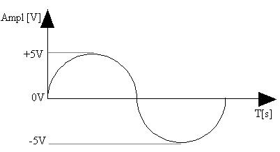

    Witam!
    Chodzi mi o wygenerowanie sinusa (poźniej i inne kształty) na avr-erze w granicach +5V, -5V tak jak na rysunku. Czy sprzętowy przetwornik A/C może być również wyjściem C/A? Czy ktoś już realizował podobny projekt? Z góry dziękuje za odpowiedź.

    Przemek_Kuchta
    Z ADC nie zrobisz DAC, nie ma takiej mozliwości. Potrzebujesz zewnętrznego przetwornika DAC i wzmacniaczy operacyjnych by zrobić sygnał symetryczny. Nie napisałeś jakie częstotliwości chcesz uzyskać.

    tplewa
    Lepiej i latwiej bedzie chyba zastosowac jakiegos DDS-a od AD.
    Ewentualnie jak juz musi byc to AVR to zrobic przetwornik na rezystorkach tak jak np. w tym rozwiazaniu:
    http://www.myplace.nu/avr/minidds/index.htm
    +-5V to juz sprawa przemyslenia i wykonania jakiegos wyjscia na operacyjnych...

    kozunami
    Nie brałem pod uwagę PWM z tego względu ze to jest modulacja szerokości impulsu a nie amplitudy. Niechcę gotowego układu tylko wskazówki jakich elementów użyć, poza tym potrzebuje generatora który będzie miał przynajmniej dwa wyjścia i możliwość zmiany przesunięć fazowych między nimi. Załóżmy ze nasz sinus będzie miał 256 "schodków" do wygenerowania zaprzęgniemy 8 wyjść uP, i co dalej, jakich części użyć jako elementu wykonawczego?

    tplewa
    a co rozumiesz pod pojeciem element wykonawczy ? Bo tego akrat nie qmam ;)
    Jak chcesz 2 wyjscia to potrzebujesz dwa przetworniki cyfra/analog (i tu obojetne czy to przetwornik scalony czy uproszczona wersja na rezystorach). Oczywiscie wersja scalona bedzie miala lepsze parametry :)
    Owszem gotowca moze nie chcesz, ale warto takiego gotowca przeanalizowac jak dziala - wiele bys zrozumial i znikly by chyba wszelkie watpliwosci jak taki generator realizowac.
    Jakich elementow uzyc :) osobiscie to bym zrobil na jakims DDS lub bardziej rozbudowana wersja generatora sygnalow na DSP.
    Mozna i sie meczyc na procku poza prockiem potrzebujesz jak wspomnialem dwa przetworniki + bufor wyjsciowy np. na opampach, a reszta to juz software...
