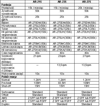

    Klient zażyczył sobie również wymianę tonera chociaż jego stan to jeszcze 25%. Pytanie czy wymieniać, czy mu wyperswadować? I czy jeśli się uprze to z tonerem wymienić też deweloper?

    No tak! Tylko, że to ja jestem ten serwis :). Nie ukrywam, że z kopiarkami dopiero zaczynam a jest to nasz klient ryczałtowy i czasami muszę coś przy nich zrobić.
    Czy AR 235 i 215 to podobny sprzęt?

    Odpowiedź w załączniku : SM do SHARP AR 215. SM od innej będzie pasował?
    Toner wymień DOPIERO WTEDY ! gdy kopiarka sama " poprosi" o jego wymianę.Co do developera czy innych materiałów masz a tabelce

    To są takie same maszyny jeśli chodzi o kody serwisowe, tylko o rożnych prędkościach, CZYTAJ TABELĘ !
