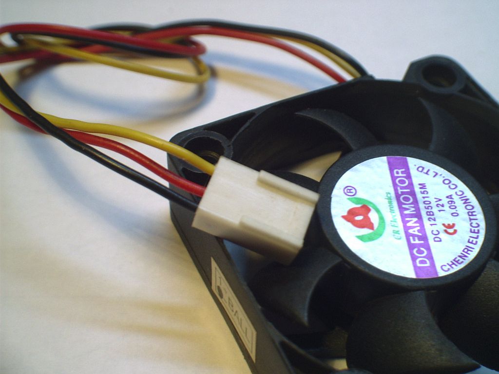

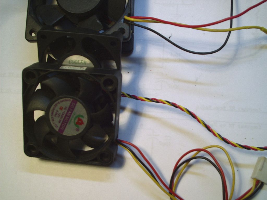

    Pomimo braku wiedzy i praktyki, zamieszczam zdjęcie trzech przypadkowych wentylatorków.
    Wszystkie trzy wprowadzają w błąd czytających, brakiem zielonego kabelka :)

    Wszystkie normy jakie są mówią jasno - czarny(niebieski czasami) + czerwony a wyjście jaki tam mają. Jeśli kolory są inne to oznacza ze w Chinach skończył się kabel i dali jaki mieli:)
    Zazwyczaj spotyka się żółty jako wyjście impulsów i to chyba też jest jakaś norma ale przyjeta od paru lat.
    Pozdrawiam:)

    Może ustalmy, że nie jest istotny kolor przewodu tylko jego pozycja we wtyczce. Niestety wyrzuciłem gdzieś tą swoją po obcięciu.
