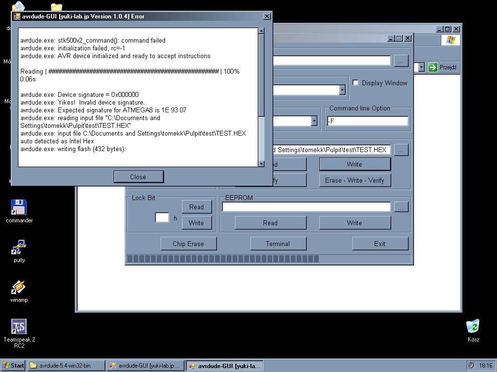

    Odrazu piszę że jestem początkujący w tej dziedzinie.
    Grzebie sie juz z tym 5 godzine, tragedia....
    A więc tak, zakupiłem sobie programator na USB, taki:
    Programator USB STK500v2 - brak komunikacji z uC.
    Dokupiem oddzielnie 2 Atmegi8.
    to co sie dzieje w avr dude:
    Ustawialem zworke na tym prog. zeby to jakos chodzilo na 1Mhz czy cos, nic nie dalo.
    Zasilalem to z programatora jak i z zewnętrznego zasilania i nic.
    Bascom z kolei pisze ze "nie moze wejsc w tryb programoania" (Can not enter programming mode"), nie da sie zaczytac fuse bitow, lock ogolnie "read signature" tez nie chodzi.
    Nie mam pojęcia co z tym może być tymbardziej że jestem poczatkujący, miałem nadzieje ze kupie programator, napisze coś wgram i tyle, a tu już mnie ręce opadaja od tego "badziewia".

    Ustawialem jako HID jako COM, caly czas to samo, nie wiem, zepsuty czy co?
    Jest ktoś w stanie pomóc?

    sprzet jest poprawnie wykrywany, jak ustawie na HID to wtedy w urzadzeniach HID pojawia sie on
    jesli dam na COM to wtedy w protach COM pojawia sie dualAVR pod COM3, ustawiam mu speed na 115000 i nic :)
    dzieje sie to co opisalem, ehhh 5 godzin juz z tym walcze ;] masakra..

    Tryb HID zakładasz zworkę i korzystasz z AVRDUDE. Jeżeli tryb HID jest wyłączony to prędkość transmisji to 115200. Pamiętaj o 2 rzeczach: czasem warto zakładać zworkę 2 żeby zmniejszyć prędkość ISP, druga rzecz jest taka że nie na wszystkich 4 pinach przeznaczonych dla masy ona występuje.
    Mam także nadzieję że podłączasz uc do właściwych pinów (naprzeciw kwarcu).

    Sprawdzilem chyba wszystkie kombinacje.
    Od programatora do podstawki dostalem kabelek ktory oto podpinalem, kombinowalem ze zworkami, avr dude caly czas nie dziala tak jak reszta na screenie pisze.
    Podpinalem zasilanie do VCC, AVCC AGND i GND, uzywalem tez zasilania z programatora.
    I nic :)
    [edit]
    tak, podpinam to tego naprzeciw, mam do tego instrukcje w PDF, ale co z tego :)

    Ja używam STK500v2 i jest to najlepszy programator jaki miałem.
    Ustawiony na HID czyli zworka 1.
    AVRDude
    Programuje wszystko bardzo szybko FUSEBIT I KODY idą błyskawicznie.
    Jest tylko 1 warunek.
    MUSI BYĆ PODŁĄCZONY usb bezpośrednio do płyty głównej ,bez żadnych wejść z przodu obudowy czy czytników kart z usb czy innych "rozgałęziaczy".
    Też walczyłem chyba z tydzień zanim do tego doszedłem.
    Że by było śmieszniej jest to napisane w instrukcji STK500, ale kto czyta instrukcję...:D
