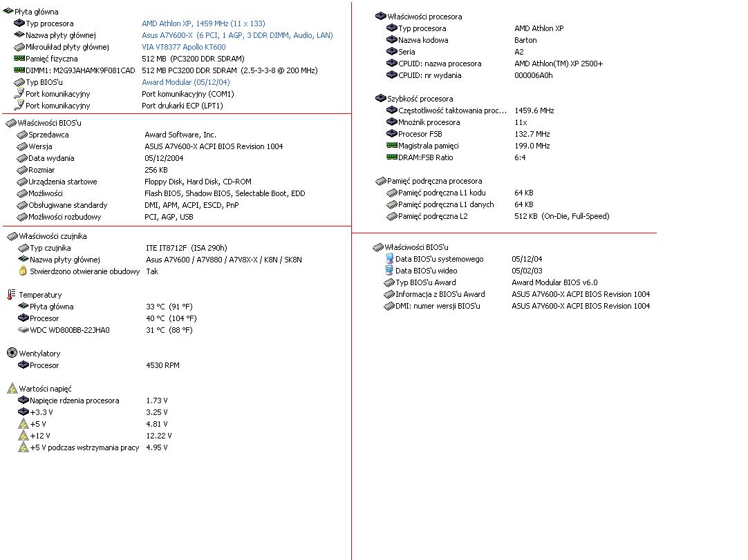

    Jak podkręcam mój procesor (wyżej wymieniony) z ~1.5Ghz do ~2.0Ghz to po włączeniu komputer (a raczej monitor bo jednostka centralna chodzi non-stop) po krótkim czasie (ok 5min.) wyłącza sie się. Dodam że podkręcam procesor przez BIOS'a. Może zna ktoś przyczynę dlaczego tak jest? Dodam jeszcze że procesor po tym (restarcie) ma 50-55stopni.

    od kiedy to Barton 2500+ ma... 1.5GHz? Coś dziwnego - chyba powinno być ok. 1830MHz w standardzie. Wyglada mi to że jest ustawione minimalne FSB (jest 266MHz: 132*11=1142 a powinno być: 333MHz: 166*11=1826)
    :arrow: Mery84:
    Jak by Kolega uważniej analizował posty, to by zauważył na obrazku że Vcore wynosi 1.728V
    Sądzę że to może być przyczyną zwieszania kompa!
    :arrow: Marcino_16 Ustaw w BIOSie FSB na 166 (333, DEFAULT) i Vcore w zakładce ADVANCED CHIPSET coś-tam też na DEFAULT i sprawdź wtedy ile proc ma V. Potem pomyślimy o O/C. Bez (lub z lekkim) podnoszenia napięcia może on wskoczyć na FSB400 i zgłosić się jako AthlonXP 3200+ (~2.2GHz). Nie jest to dla większości Bartonów niczym nadzwyczajnym.

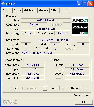

    Jak Ty go kręcisz ? Zwiększasz magistralę ? Czy mnożnik ? KT600 nie ma na sztywno taktowanego pci/agp - to może być przyczyna restartów. Axp na pewno nie jest wąskim gardłem tym bardziej, że płyta podaje ~1,73 na procesor - pewnie zworkę odpowiedzialną za over-voltage masz przestawioną. Spróbuj najpierw go ustawić na sztywno tak jak powinien pracować domyślnie czyli 11x166mhz@1,65v vcore. W tym celu:
    1. przestaw zworkę odpowiedzialną za over-voltage w położenie default - nie potrzebne Ci na razie wysokie vcore.
    2. CPU External frequency zmień na 166mhz
    3. CPU Vcore setting daj na manual
    4. Cpu vcore ustaw na 1,65v (większość axp barton osiąga 2200mhz na tym napięciu)
    Jaki masz zasilacz ? Jaka pamięć, jakie timingi ? Napisz jeszcze który bios i rev. płyty.

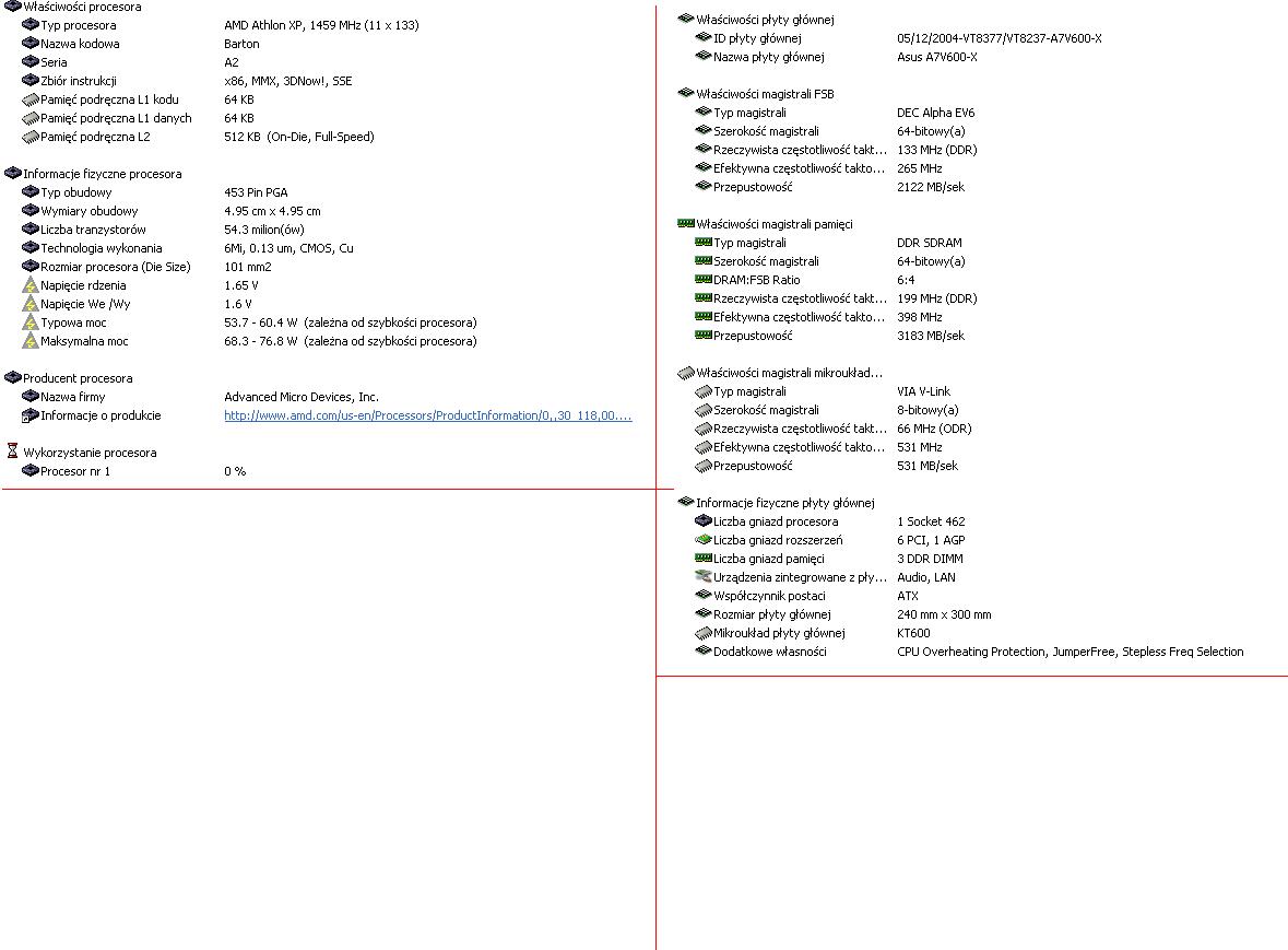

    to wszystko z Everest:

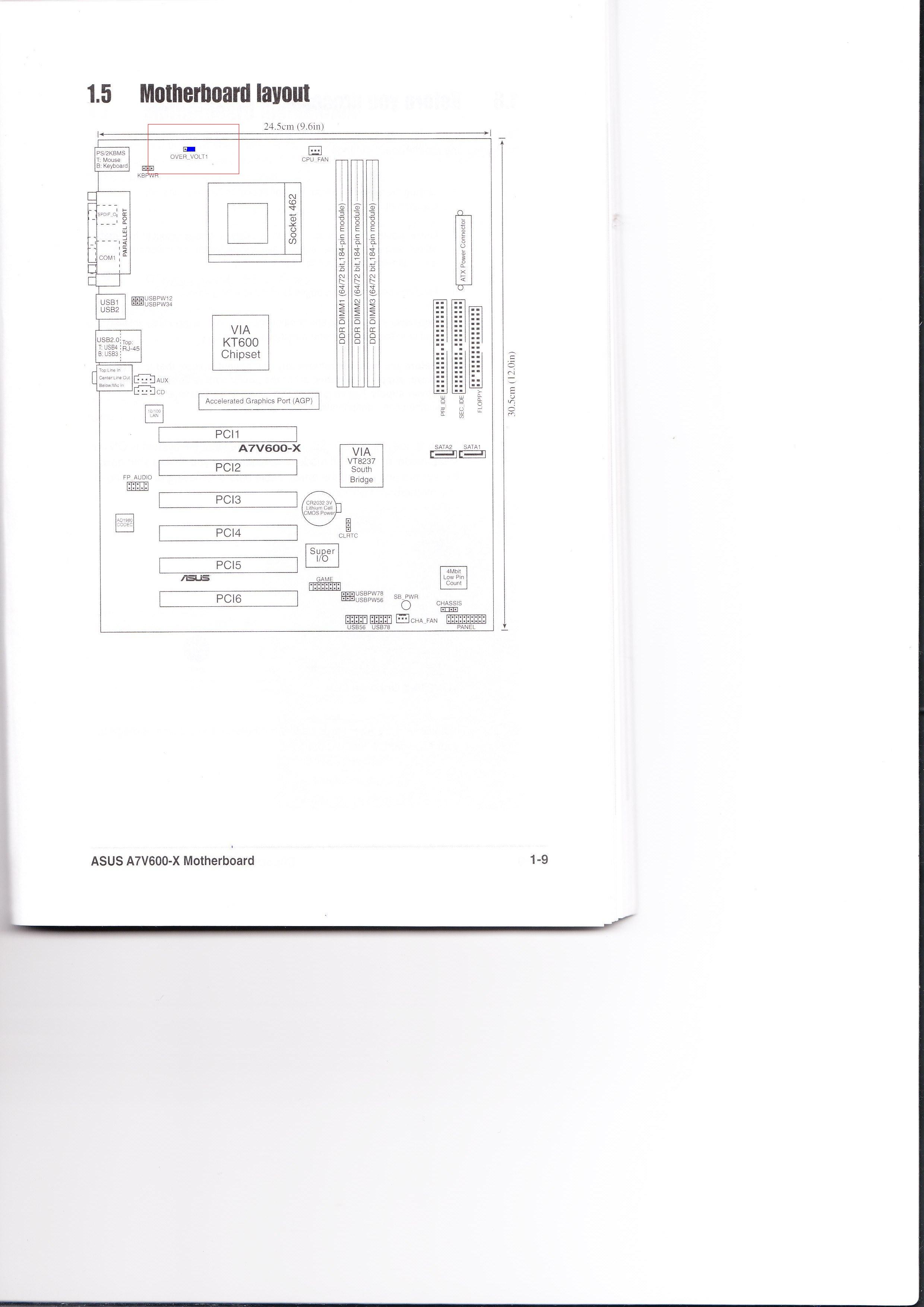

    Znalazłem tą zworkę w instrukcji
    AMD Athlon(TM) XP 2500+ podkręcanie problem
    Aktualnie jest tak włożona jak na obrazku.
  • #9 5814061
    marcino_16
    Dobra przestawilem zworke i ustwailem na manual 1.65v tylko CPU external frequency nie moge ustwaic na 166MHz poniewaz sie nie da nie wiem dlaczego aktualnie jest 133/33.

    Przy over-voltage na disabled i Vcore w biosie na default z jakim domyślnym Vcore procesor odpala? Może kolega sprawdzić np. CPU-Z lub wyczytać w biosie metoda dowolna.
  • #13 5814233
    marcino_16
    Oto screen z CPU-Z
    #14 5814254
    dejfit
    Mery84 napisał:
    Kolega ma coś mocno pokopane w ustawieniach.
    Problem rozwiąże najnowszy bios , kolega ma 1004, barton z fsb 333 wyszedł chyba w drugiej połowie roku 2004. bios 1004 jest z 06.04. każdy kolejny wnosił obsługę dodatkowych procesorów.

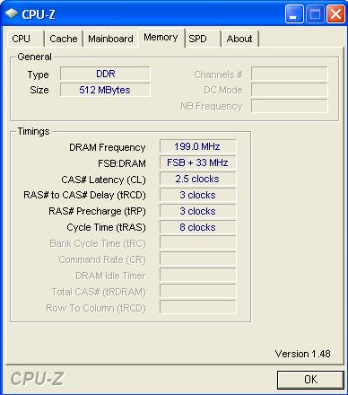

    Ustawiłem taktowanie RAM na auto a było na 400MHz to system z prockiem podkreconym na ok.1.8MHz odpalił sie normalnie a jak było 400MHz to odrazu sie wyłączał. Dam jeszcze screena:
    Jak miałem RAM ustawiony na 400MHZ to FSB:DRAM było FSB + 66 MHz
    No i właśnie przed chwilą zgasł ekran i wyświetliło sie "Parametry sygnału poza zakresem pracy" a pod spodem "zarządzanie energią XXs"
    Podkręciłem jeszcze do 2.2GHz i podczas normalnej pracy (włączona przeglądarka jakiś komunikator) procek osiąga temperaturę 50~52C ale komputer sie nie restartuje.
    Nie kombinuj, tylko ustaw pamięć na 333 MHz - nie od dziś wiadomo, że dla Athlonów najlepsza jest praca synchroniczna CPU:DDR.
