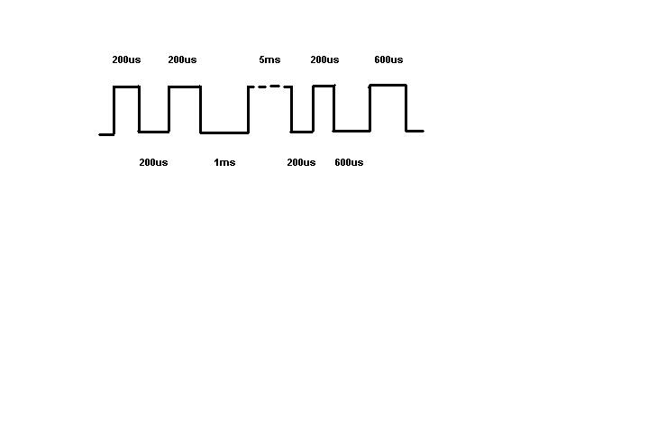

    witam
    potrzebuje pomocy w napisaniu programu w Bascomie na procesor ATtiny2313 z kwarcem 4MHz przy uzyciu Timera
    procesor ma wysylac taki sygnal jak na rysunku.
    Generator impulsow w Bascomie na procesor ATtiny2313
    za pomoc wielkie dzieki
    pozdrawiam

    -Konfigurujesz Timer na stałą, krótką wartość czasową.
    -Tworzysz tablicę do której wpisujesz czasy poszczególnych sygnałów.
    -W procedurze przerwania dekrementujesz pobraną zmienną z Tablicy (w tej procedurze nie rób pętli tylko dec). Gdy zostanie wyzerowana pobierasz następną zmienną.
    inny sposób:
    -Konfigurujesz Timer jako czasomierz.
    -Procedura przerwania służy do pobrania nowej wartości z Tablicy i załadowania do Timera.

    skonfigurować timer potrafie dla jednego odcinka czasu, tylko nie wiem w jaki sposob zrobic tablice z ktorych on ma pobierac inne wartosci czasow.
