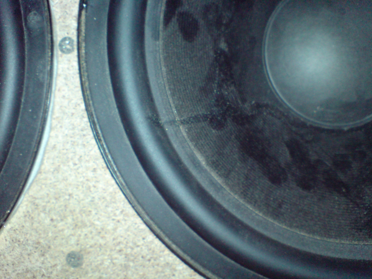

    Składam kolumny gościowi i mam problem z przykręceniem głośników co on mi dał (STX 25/100) dlatego że jak przykręcam je śrubą to zawieszenie zaczyna się rolować razem ze śrubą. Zawieszenie wygląda tak
    Problem z przykręceniem głosnika
    I tu moje pytanie jak to przykręcić sprawnie tak żeby nie zniszczyć głośnika

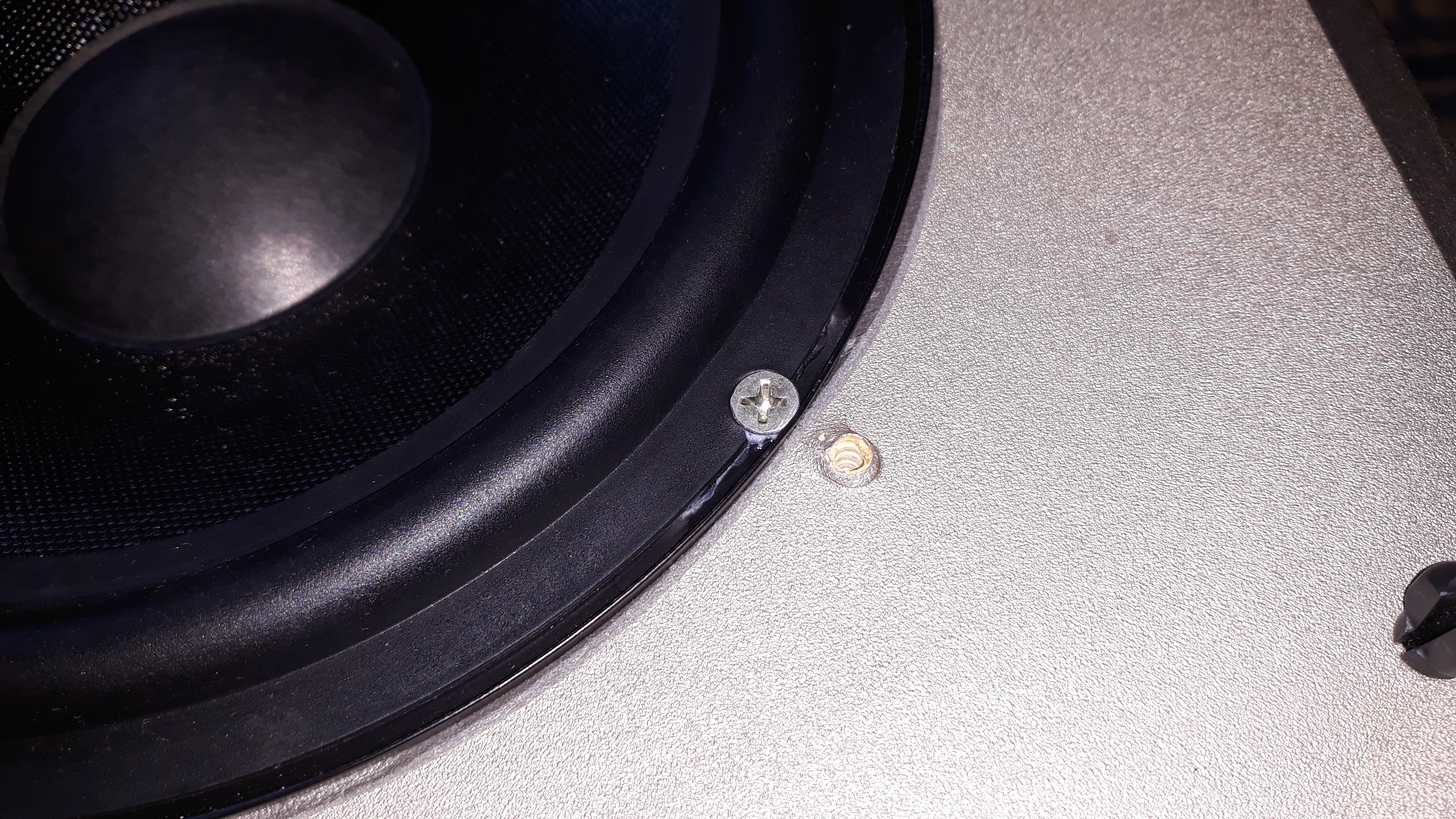

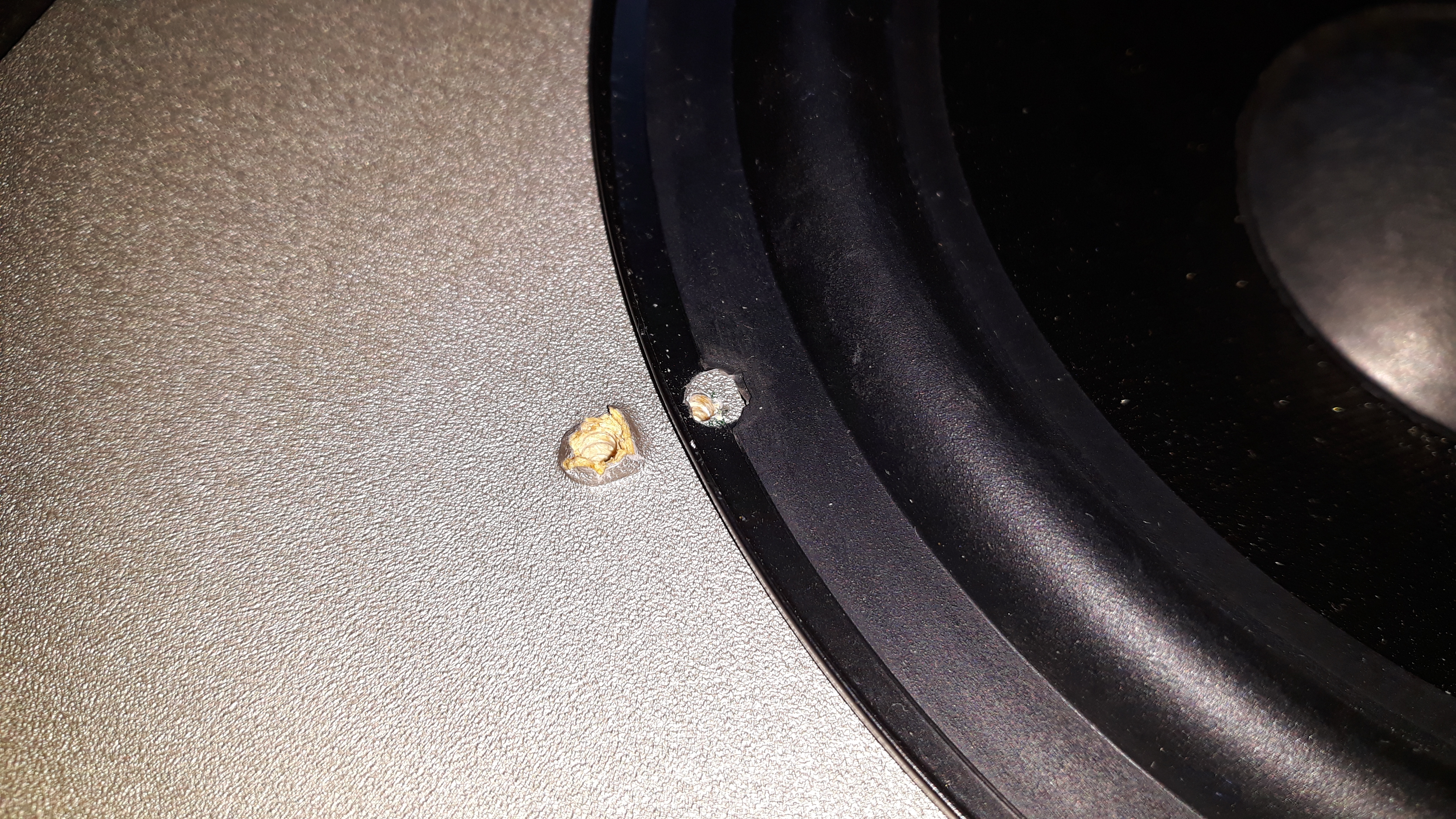

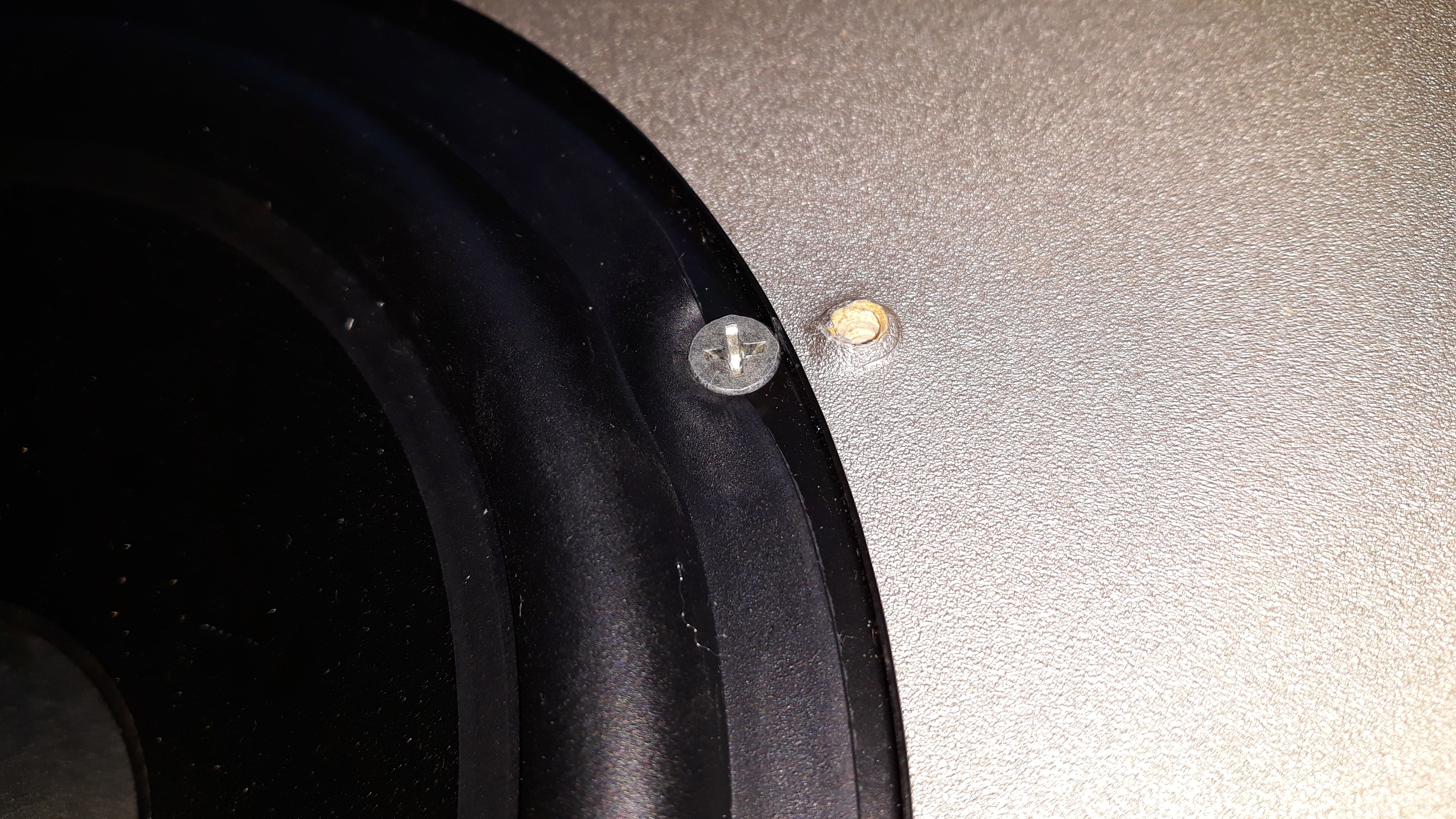

    Stx w20.140.8MC to samo Problem z przykręceniem głosnika Problem z przykręceniem głosnika
    Wyciołem lekko przy otworach Problem z przykręceniem głosnika Problem z przykręceniem głosnika

    Zastosować podkładki metalowe, najlepiej czarne i wkręty z łbami nie stożkowymi jak teraz. Najlepiej też w kolorze czarnym jak te Link.
