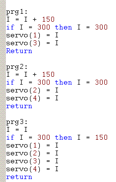

    Witam!!
    Chciałbym prosić kogoś kto zna się na języku BASCOM.
    A dokładnie chciałbym żeby ktoś sprawdził mój program
    Ma on za zadanie przesuwać wałek odpowiedniego serwa o jakiś kąt po
    naciśnięciu przełącznika.
    poniżej zamieszczam screen'a z programem
    Z góry dziękuje
    Program do sterowania 4 serwami napisany w BASCOMIE
    Wybaczcie za kłopoty ale na jednego screen'a nie weszło

    #2 5811105
    dawid512
    Poziom 32  
    Powiedz mi jaki ma sens twój warunek:
     if I= 300 then I=300
    Do tego I jest zadeklarowane jako bajt czyli maksymalnie może wynosić 255...
    Po za tym program najlepiej sprawdza się wgrywając go do uc.
  • #3 5811767
    SyriuszPL
    to mój pierwszy program:) dzięki za pomoc;] serio to bez sensu.
  • #4 5812561
    slawko_k
    Poziom 35  
    polecenie serwo to porażka. lepiej samemu zrobić obsługę
  • #5 5813546
    SyriuszPL
    co dokładnie masz na myśli??;] mógłbyś jakiś przykład podać?
