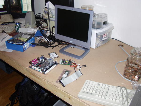

    Zanim ramka LCD stała się powszechnie dostępna, postanowiliśmy zbudować taką i dać ją w prezencie mojemu tacie z okazji Dnia Ojca. Umieściliśmy tysiące fotek w internetowej galerii zdjęć, ale były problemy z ich otwieraniem.
    W momencie, kiedy ujrzałem artykuł w Popular Science, w którym opisano projekt ramki na zdjęcia LCD zrobionej ze starego laptopa, zdałem sobie sprawę, że mógłbym zrobić to samo używając w tym celu mini-komputera i ekran LCD.
    Projekt
    Postanowiłem użyć płyty głównej VIA EPIA mini-itx. Kupiłem zasilacz o napięciu 12V i twardy dysk laptopa do przechowywania danych. Duża i niedroga pamięć flash nie była wtedy dostępna. Gdybym miał to robić jeszcze raz, dodałbym czytnik kart taki, jakie posiadają produkty komercyjne. Wszystkie te części można by zamontować w środku drewnianej ramki z tyłu monitora LCD.
    Konstrukcja
    Monitor LCD został umieszczony wewnątrz drewnianej ramki. Różne części komputerowe zostały złożone i umiejscowione wewnątrz ramki oraz przymocowane rzepem do tylnej części monitora LCD. Na ramce został zamontowany panel z włącznikiem zasilania, wtyczką zasilania, złączem ethernetowym i portem USB. To umożliwiło łączenie się z Internetem.
    Dodatkowo do portu USB mogła być podłączana klawiatura.
    Ramka na zdjęcia LCD
    Software
    Początkowo użyłem Knopixa, żeby zobaczyć, czy Linux poradzi sobie z płytą VIA EPIA i okazało się, że działa bezbłędnie. Na szczęście Knopix miał całe oprogramowanie, którego potrzebowałem do stworzenia automatycznego pokazu slajdów, więc po prostu zainstalowałem Knopixa na twardym dysku i ustawiłem go, żeby automatycznie włączał się pokaz slajdów. Zdjęcia są dodawane przez umieszczanie ich w zbiorze zdjęć oprogramowania.

    czy moglbym liczyc na podpowiedz gdzie mozna kupic takie zasilacze do plyt glownych do ktorych dostarcza sie tylko jedno napiecie np 12 V z zasilacza od laptopa lub innego o wymaganej wydajnosci
    mam taka sama plyte i chetnie sie za to zabiore
    pozdrawiam
    Seba
  • #3 5818734
    Krazykilla
    Na pewno znajdziesz na allegro, ale cena to minimum 100zł. Szukaj "zasilacz ITX".

    1) czy ta płyta VIA EPIA mini-itx, której użyłeś kosztuje 400zł? (tylko takie znalazłem na allegro)
    2)po co zasilacz 12v? (płytę nim zasilałeś?)
    3)jak rozwiązałeś schemat podłączenia lcd do płyty? (skąd go miałeś?)
