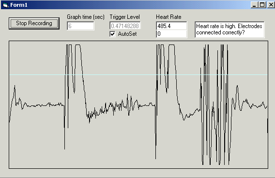

    Aby używać tego EKG potrzebny jest program dostępny tutaj:
    http://www.eng.utah.edu/~jnguyen/ecg/ecg.zip
    Sprawdź, czy program pracuje poprawnie. Aby to zrobić podłącz mikrofon do wejścia mikrofonu w komputerze. Po wciśnięciu przycisku "Start Recording" na ekranie powinien się pojawić mniej więcej taki rysunek

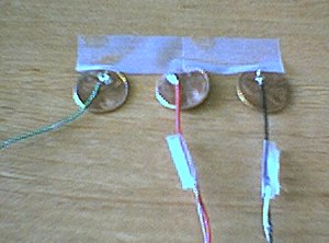

    Aby zrobić elektrody przylutuj miedziaka do każdego z przewodów kabla ekranowego. Ekran nie jest przylutowany do żadnego z miedziaków. Użyj innego kabla do połączenia trzeciego miedziaka. Pozwoli ci to nie wypalić sobie orzełka na piersi... :)

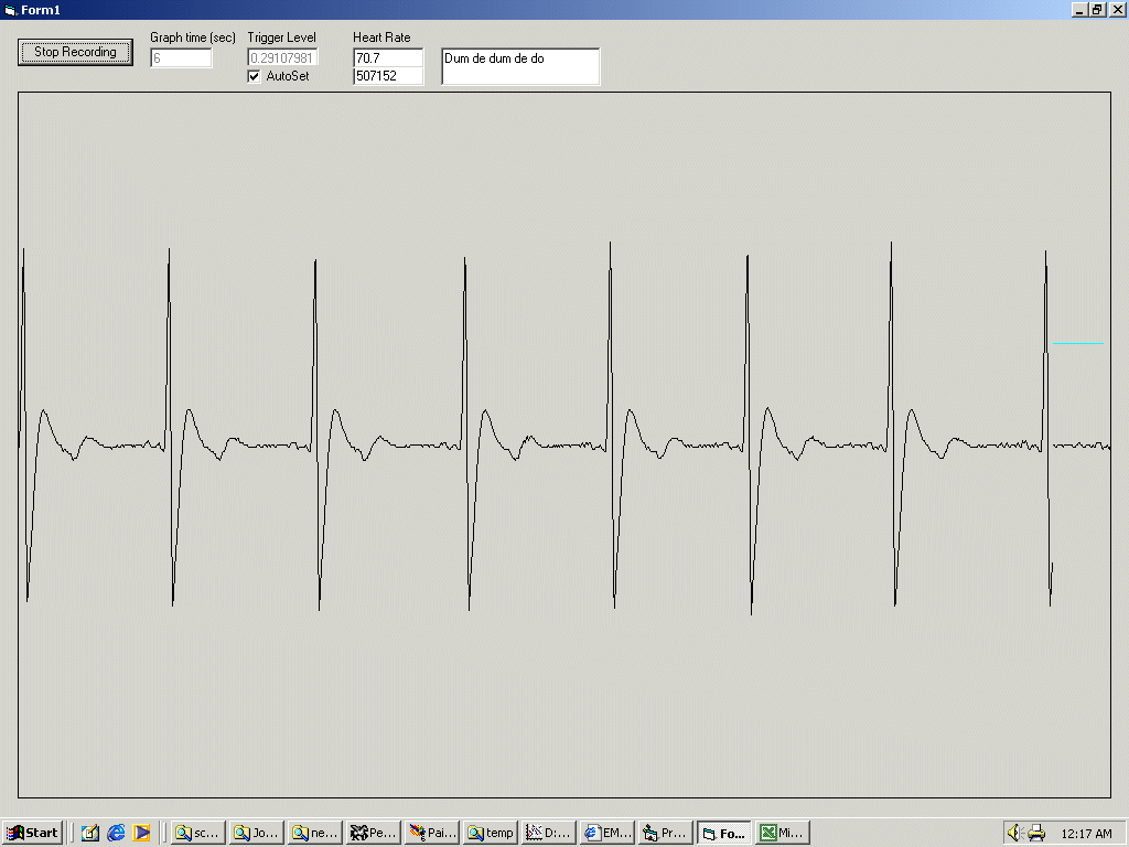

    Aby używać tego EKG, elektrody należy posmarować balsamem i przykleić sobie do piersi. Po włączeniu układu na ekranie powinniśmy zobaczyć taki rysunek

    Ten wykres to tak na prawdę tylko mocno przypomina prawidłowy EKG... Prawdziwe EKG żeby chociaż mogło być funkcjonalne musiało by mieć 4 odprowadzenia minimum. Zwykle w szpitalu robi się 12 odprowadzeniowe. Do stwierdzenia zawałów trzeba mieć też odprowadzenia przedsercowe czyli w sumie liczba elektrod wzrasta.

    To prawda, w sumie ciężko odróżnić od siebie poszczególne załamki, nie mówiąc o wyznaczeniu okresu cyklu komorowego... Na drugim zrzucie duuużo lepiej.

    Witam ten program zamieszczony wyżej nie działa mi, jak naciskam start wyskakuje mi komunikat o błędzie Run-time error '13': Type mismatch. Co tu trzeba zrobić???

    Do Radka. Ten program możesz uruchomić wpisując w okienko TRIGGER LEWEL cyfrę np. 05 BEZ KROPKI po uprzednim zdjęciu ptaszka z okienka Auto set. Ptaszka wstaw z powrotem .W okienko graph time
    można wpisać cyfry od 1 do 10- zresztą sam poeksperymentujesz.
    Pamiętaj karta audio w kompie musi być wysokiej jakości bo musi przenieść częstotliwość b. niską (1-2hz).
    Pomyślnej pracy
