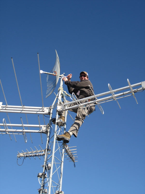

    W północnych Indiach powstaje sieć bezprzewodowa w ramach projektu AirJaldi (http://drupal.airjaldi.com/). Przekaźniki w takich sieciach często znajdują się w miejscach, gdzie nie ma elektryczności lub dostarczana energia jest kiepskiej jakości (skoki, zaniki napięcia). Wymienione zjawiska często przyczyniają się do zawieszania sprzętu elektronicznego. Aby uniknąć tego typu usterek, autor zbudował niewielki układ nadzorujący zasilanie urządzeń sieciowych - WiSPCaR. Jego zadanie polega na okresowym pomiarze napięcia zasilania oraz prądu dostarczanego do stacji WiFi. Jeśli wystąpią jakieś nieprawidłowości, odpowiedni komunikat zostanie wysłany do centrali. Urządzenie także ma możliwość resetowania sprzętu sieciowego poprzez odcinanie zasilania na 5 minut. Autor myśli o rozbudowie projektu o funkcję oszczędzania energii, która miałaby wyłączać cały przekaźnik w przypadku braku ruchu, zwłaszcza w godzinach nocnych. WiSPCaR przystosowany jest do zasilania napięciem w zakresie 8-60V co pozwala przykładowo na zastosowanie techniki PoE (nominalnie 48V).
