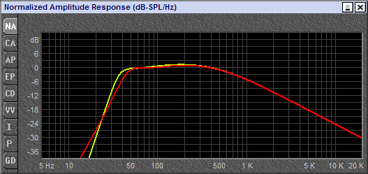

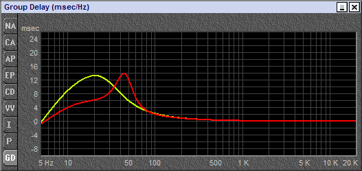

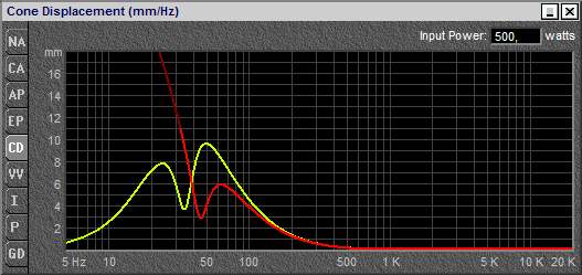

    Już mówię o co chodzi. Zasymulowałem obudowę sugerowaną przez producenta w programie BassBox6 i poniżej zamieściłem charakterystyki:
    1. Kolor zielony - optymalna obudowa zasugerowana przez BB6: 25L netto, strojenie 34Hz, filtr aktywny górnoprzepustowy 37Hz.
    2. Kolor czerwony - obudowa zalecana przez producenta: 43L netto, strojenie ok. 56Hz.
    Obiętość obu obudów różni się prawie dwukrotnie. Program BassBox6 zasugerował obudowę optymalną 25L, podczas, gdy producent mówi o obudowach w zakresie 43 - 65L.
    Z tego co sam wywnioskowałem, to obudowa 25L (mimo, że mniejsza) dzięki niższemu strojeniu i filtrowi aktywnemu daje niższe zejście, kosztem wiekszego wychylenia membrany. Charakterystyka impulsowa też jest w tym przypadku lepsza.
    Mam teraz gorącą prośbę do starych wyjadaczy, którzy opanowali sztukę żenienia teorii z praktyką, żeby pomogli ogarnąć mi tę sytuację... Czyżby zastosowanie subsonicznego filtra aktywnego dało aż taką poprawę parametrów?
    Proszę o porady, co zrobilibyście na moim miejscu, którą obudowę potraktowalibyście bardziej poważnie, a którą z przymrużeniem oka, jaką obudowę zastosowalibyście sami i dlaczego?

    Dziwna ta odpowiedź, tym bardziej, że od moderatora. :| Czy ja napisałem, że według mnie obudowa sugerowana przez producenta jest bzdurna? Firma proponuje obudowę BR najprawdopodobniej bez filtra subsonicznego. Natomiast owe 25L, które bardzo mnie zastanawia, ma miejsce w przypadku opcji z filtrem i stąd moje pytanie, czy taki filtr może wnieść aż tak znaczącą zmianę.
    Pytanie kieruję do osób, które spotkały się z podobnym problemem lub poprostu wiedzą coś na ten temat.

    Kolego powalla, wszystko się zgadza, ale czy ty wogóle przeczytałeś moje posty ze 100% zrozumieniem, czy tylko po łebkach?
    Przecież producent nie podaje danych dla obudowy z filtrem subsonicznym, a jedynie dla "zwykłej" BR. Dla porównania, przed chwilą, zasymulowałem też optymalną obudowę BR (typu "x-bass" bez filtra) w BB6 i wyszło mi 38L, czyli nie taka znowu kosmiczna różnica względem producenta, więc może te krytykowane przez ciebie programy nie są tak całkiem do kitu...
    Naprawdę, proszę jeszcze raz osoby, które będą w stanie mi pomóc, o przyjrzenie się zamieszczonym przeze mnie charakterystykom i podpowiedź, czy zastosowanie filtra subsonicznego może aż tak wpłynąć na zmniejszenie obudowy i jak należy interpretować wynik otrzymany z BassBox6?
