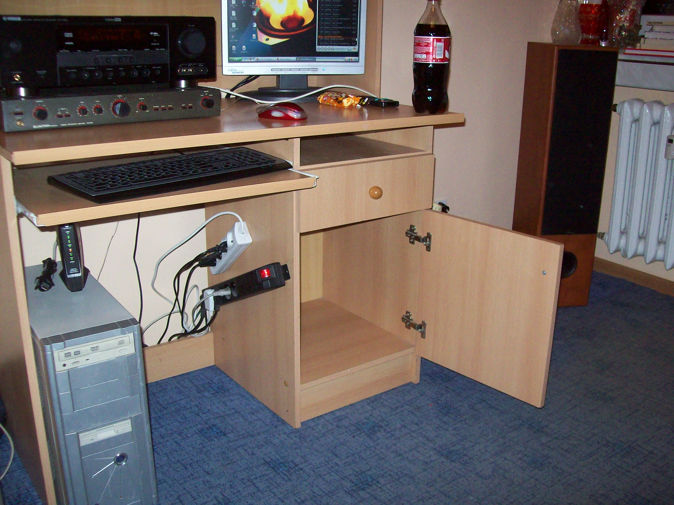

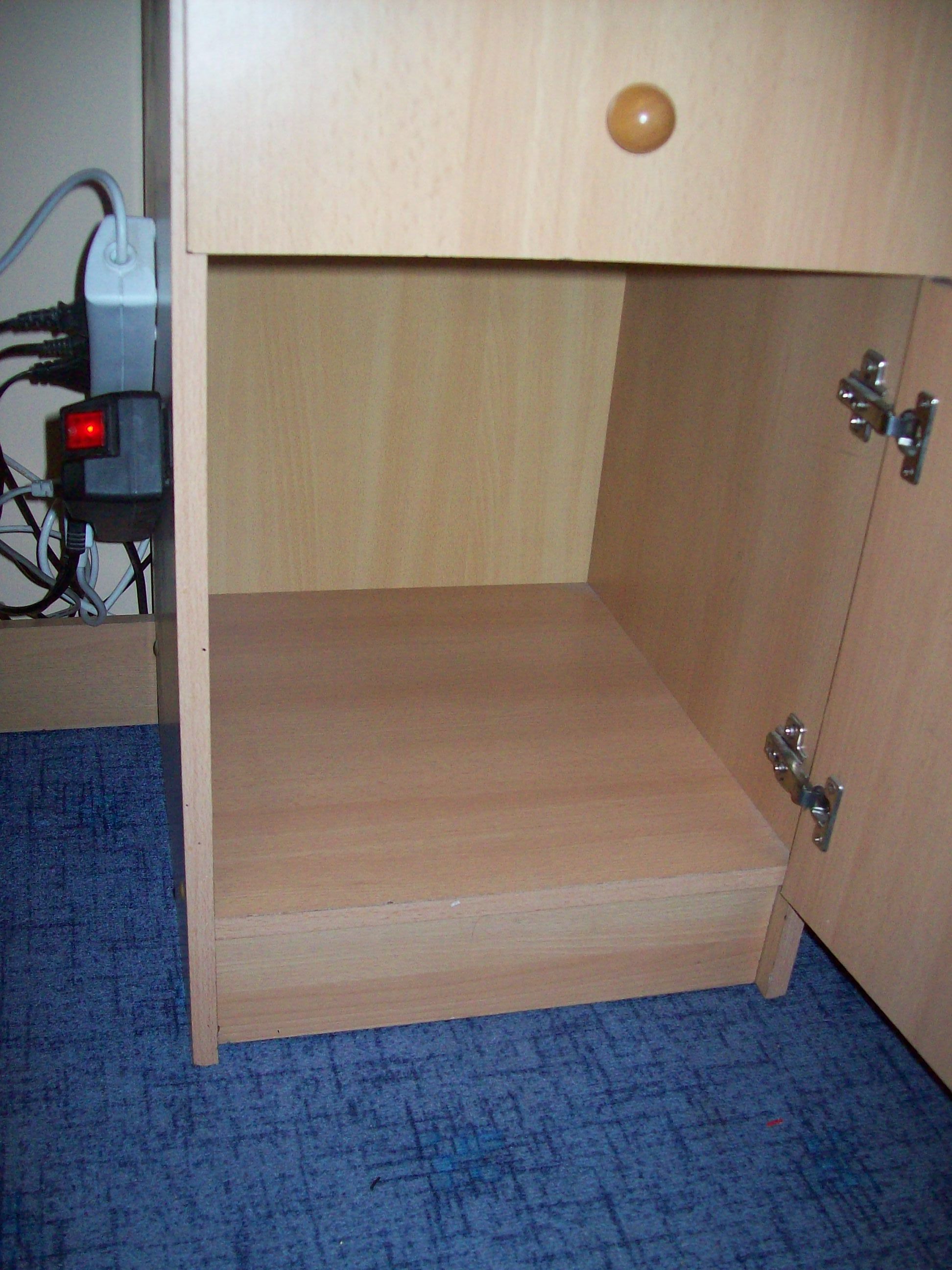

    Mam w planach budowę subwoofera na głośniku Tonsila GDN 20/80/2. Jednak nie mam pomysłu gdzie mógł by on stać i pomyślałem że może wbudować go w szafkę biurka.
    Subwoofer wbudowany w biurko. Subwoofer wbudowany w biurko.
    Subwoofer powinien mieć 35 litrów więc był by niższy niż cała szafka jednak zrobię tak, że będzie się stykał jedynie ze ściankami bocznymi. Co sądzicie o tym pomyśle? sądzicie że będą dobre wrażenia? Na pewno wzmocnie lekko całą konstrukcję biurka. Proszę o podawanie opinii. W niedługim czasie planuje zacząć konstrukcję więc będę uzupełniał fotorelacje:p Pozdrawiam;)

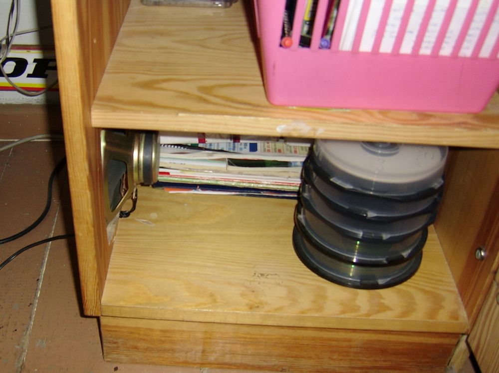

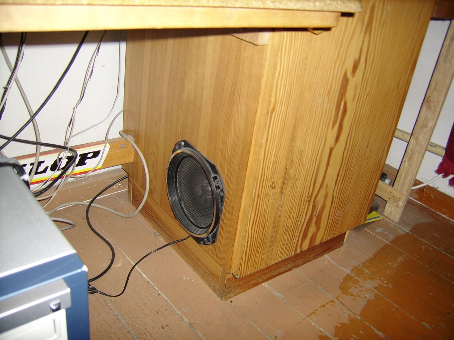

    Witam, ja juz jakiś czas temu takie coś zrobiłem tylko że z głośnikiem o śr. 17cm. Bardzo fajnie to gra. Dzwięk można trochę zmieniać wkładając lub wyciągając z szafki książki. Najważniejsze że nic miejsca to nie zajmuje, bo wzmacniacz włożyłem do komputera i z niego bierze zasilanie.

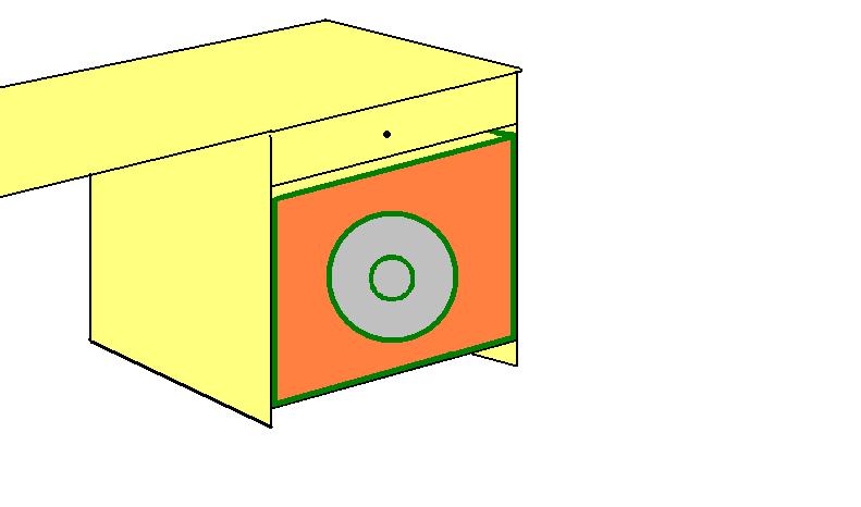

    Dokładnie. Sprawdzałem jak grają u mnie różne subwoofery dla tego zastanawiałem się nad tym biurkiem bo nie ko końca mi pasowało że niskie tony płynęły np z prawej strony tylko.Jednak nie wiem czy mnie rozumiecie, ja nie chce zrobić suba z wykorzystaniem biurka tylko zrobić cały subwoofer na zewnątrz i dopasować jedynie ścianki na szerokość żeby idealnie przylegały ze ściankami biurka>>Subwoofer wbudowany w biurko.
    Możliwe że jak nie będzie idealnie to skręcę z dwoma śrubami ścianki suba ze ściankami biurka. Nadal jesteście stanowczo przeciwko:p? bo mi się wydaje że może to jednak dość dobrze zagrać. Głośnik jeszcze nie wiem czy będzie w moją stronę czy w stronę sąsiada:p

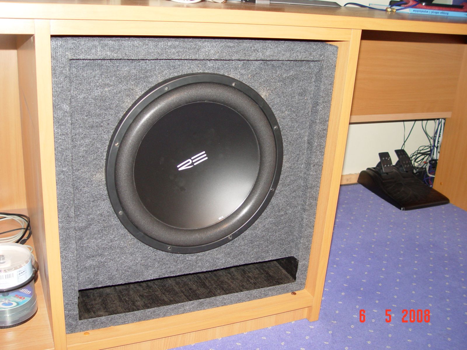

    Ja mam subwoofer wsunięty do biurka. Specjalnie go tam umieściłem bo to ustawienie w pokoju uważam za optymalne. Drobnym mankamentem jest to, że jak się trochę pogłośni to wszystko na biurku podskakuje :) Nawet picie w szklankach faluje :D
