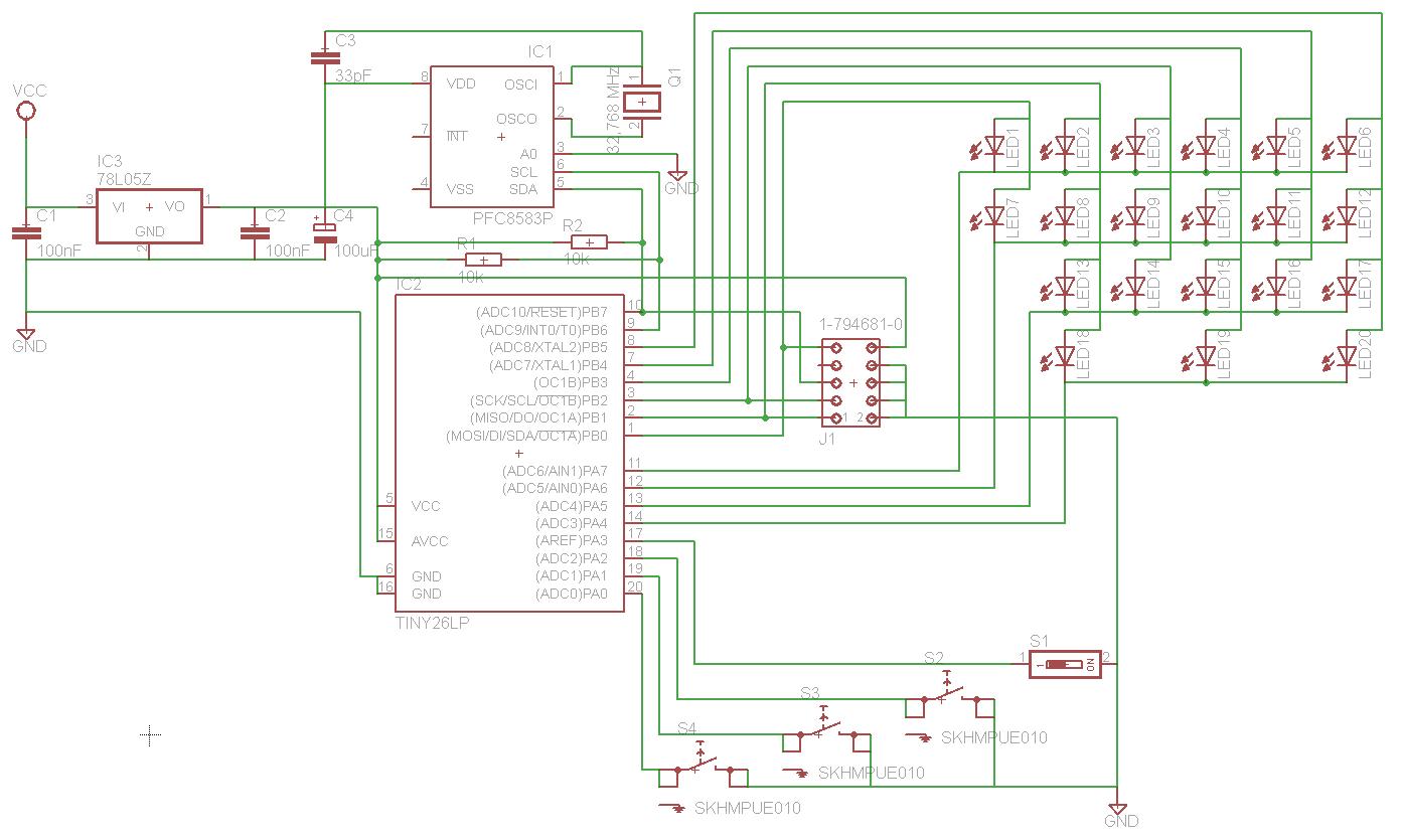

    Mam prośbę - czy ktoś mógłby rzucić okiem na mój schemat ideowy układu, czy jest ok? Nie znam się na tym za bardzo, ale chciałbym zbudować sobie taki układzik i nie wiem czy dobrze wszystko podłączyłem i czy dobrałem dobre wartości oporników i kondensatorów.
    Mam też kilka pytań:
    1. Czy Vss układu PFC8583 (jest to zegar czasu rzeczywistego Philipsa) musi być do czegoś podpięte, a jeśli tak, to do czego? W data sheet jest napisane, że jest to "negative supply", tylko nie wiem jak to rozumieć - czy wystarczy nd Vdd podać +5V a Vss pozostawić niepodpięte, czy muszę na Vdd podać +5V a na Vss -5V jednocześnie?
    2. Czy w tym układzie PFC8583 konieczny jest zewnętrzny oscylator? Bo w data sheet jest rysunek (o ile dobrze rozumiem), że jest niby wbudowany, ale wszystkie schematy które oglądałem z tym układem mają zewnętrzny. Czy wartość oscylatora 32,768KHz (na rysunku jest błąd - MHz - sorry) jest ok?
    3. Port /RESET procesora. W data sheet jest napisane, że aby używać tego portu jako I/O trzeba zablokować RESET poprzez ustawienie odpowiedniego fuse bitu. Czy nie będzie to przeszkadzać przy programowaniu procesora, skoro programator korzysta z sygnału RESET?
    Dzięki za wszelką pomoc.

    1) VSS musi być podłączone do GND.
    2) potrzebny jest zewnętrzny kwarc 32,768kHz, tak jak w nocie aplikacyjnej.
    3) Włączenie funkcji I/O na nóżce reset uniemożliwia programowanie procesora w systemie.
    Reszta uwag:
    1) nie masz rezystorów ograniczających prąd diod LED.
    2) Brakuje kondensatora elektrolitycznego przed stabilizatorem.
    3) Brakuje kondensatorów 100nF - 1szt na 1 parę nóżek VCC/GND VDD/VSS każdego układu (u Ciebie będą 3 - 2 szt dla procesora, 1 szt na RTC).
    4) Twój procesor ma dedykowane nóżki SDA/SCL, możesz je wykorzystać do komunikacji z układem RTC.
    Pozdrawiam,
    Dr.Vee

    1. Podłącz to do masy.
    2. Tak jest konieczny 32.768 kHz
    3. Jeżeli przestawisz Reset jako zwykłe I/O to wtedy stracisz możliwość programowania poprzez programator szeregowy (stk200, USBasp, podroba STK500 itd.)
    Pamietaj o dodaniu kondensatora 100nF jak najbliżej uc na jego zasilanie.

    Z tego, co widać, będziesz musiał "zaoszczędzić" chociaż jedną nóżkę procesora. Możesz poczytać o "charlieplexingu" diod, ale chyba lepszym pomysłem będzie zaoszczędzenie na pinach do przycisków.
    Dwa pomysły dla Ciebie:
    1) rezystor VCC -> pin, pin -> drabinka rezystorów zwieranych do masy przyciskami. Na pinie odczytujesz napięcie za pomocą ADC, no i wiesz który przycisk został wciśnięty.
    2) Do pinów dodajesz rezystory ściągające do masy. Między 2 piny wstawiasz 2x(przycisk + dioda). Pin 1 ustawiasz jako wyjście w stanie wysokim, pin 2 jako wejście. Jeśli stan na pinie 2 jest wysoki, to przycisk jest wciśnięty. Zamieniasz piny i sprawdzasz drugi przycisk. Przy 3 pinach możesz już obsłużyć 6 przycisków.
    Pozdrawiam,
    Dr.Vee

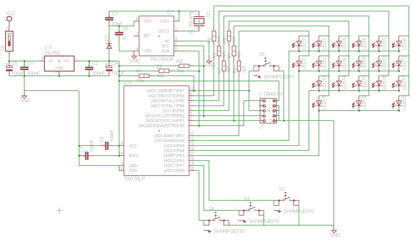

    Poprawiłem schemat wg Waszych podpowiedzi. Ostatecznie zrezygnowałem z jednego przycisku - interfejs użytkownika będzie przez to bardziej toporny, ale tak to oprogramuję, że funkcjonalność pozostanie. Mógłby ktoś rzucić okiem, czy już jest ok?
    Dodałem jeszcze kondensator 1F/5.5V podtrzymujący napięcie na RTC. Nie mam pojęcia, czy to będzie działać tak jak sobie wyobrażam - czyli że po zaniku naipęcia kondensator zacznie się rozładowywać i zasilać RTC? Czy to 5.5V w oznaczeniu kondensatora oznacza jego max napięcie - czyli że jeśli naładuje się +5V, to po zaniku napięcia zacznie się rozładowywać i jego napięcie będzie powoli spadać? Czy dioda D1 na schemacie spowoduje, że zasilany będzie tylko RTC, a procesor nie?

    1F nie przesadzasz? Ciekawe ile kosztował... ale do rzeczy.
    Dokladnie tak.
    Tak, pod warunkiem że podłączysz do niego obciążenie które u ciebie stanowi PCF.
    Tak.
    Na koniec to dobrze ci radze nauczyć się analizować obwody elektryczne.

    Nadal Ci brakuje "kropek" w wielu miejscach... Będziesz miał kłopoty przy projektowaniu płytki.
    Rezystory 1,5k na diodę nie są za duże? Przy 5V będziesz miał max. 2mA (zależy od koloru diody), a jeszcze multipleksujesz 4 wiersze, czyli średni prąd diody wyniesie max. 0,5mA.

    Układ zrobię na płytce uniwersalnej, więc brak kropek w tym przypadku nie przeszkadza w niczym - ale będę to mieć na uwadze w przyszłości. Z projektowaniem i wytworzeniem płytki PCB jest za dużo zabawy ;) Rezystorki przy diodach dam mniejsze.

    taniej niż ten kondensatorek jest kupić bateryjkę pastylkę (3V taką jak na płycie głównej komputerów) z podstawką do zasilania pcf'a. Starcza na lata...
    ale to tylko propozycja... pozdrawiam
