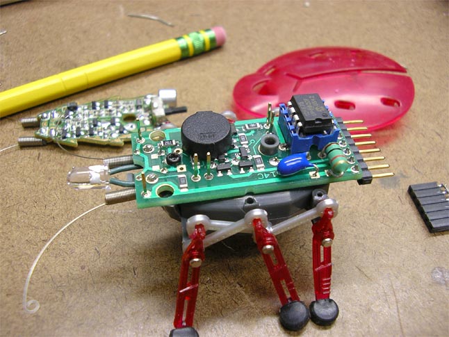

    Kiedy zaczyna się robić projekt, łatwiej i taniej jest wykorzystać produkt już istniejący. W tym przypadku podstawą był mały robotyczny robak. Robot został tak zaprojektowany, że kiedy natknął się na jakąś przeszkodę, skręcał i kontynuował swój marsz, aż do następnej przeszkody.
    Wystarczy trochę dodatkowej elektroniki, aby nauczyć tego prostego robota kilku nowych trików.

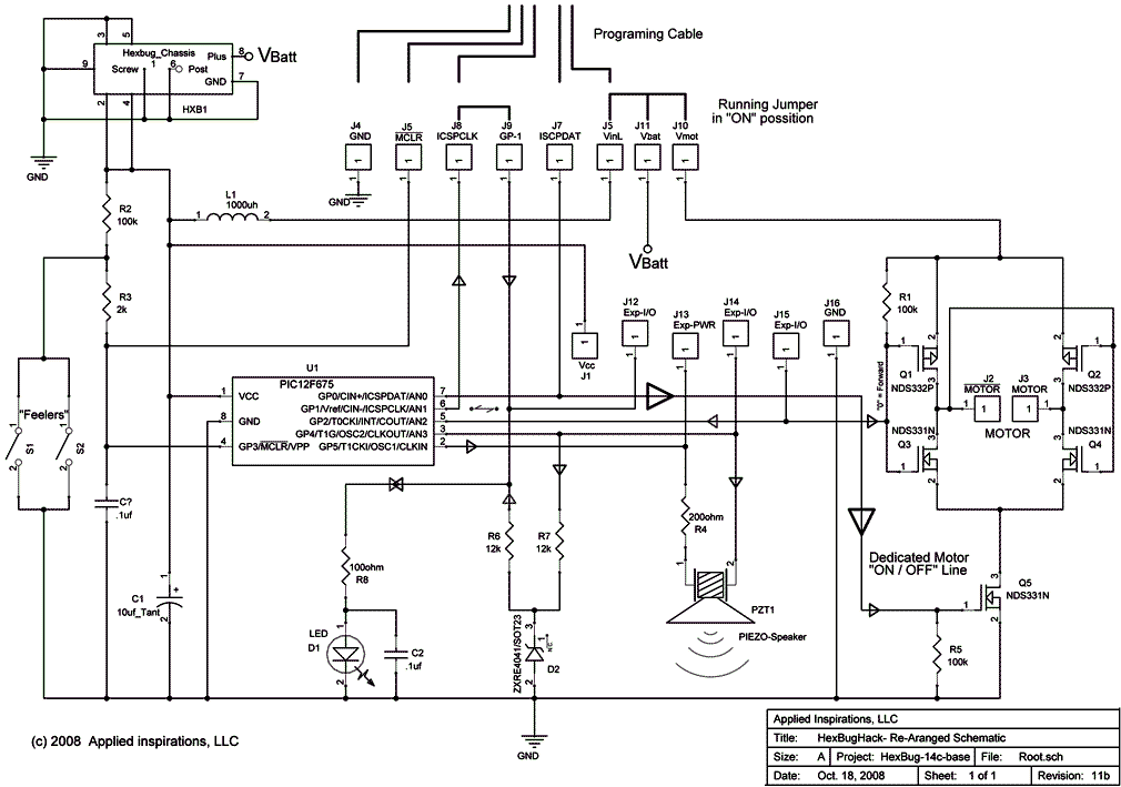

    Pierwotnie robot miał wbudowane 3 rodzaje zachowań: do przodu, cofaj z zakręcaniem (przy zderzeniu) i cofaj po głośnym dźwięku. Nowy sterownik zapewnił dodatkowe funkcje: kontrola silników, detekcja przeszkód, wykrywanie poziomu rozładowania baterii i wykrywanie natężenia oświetlenia. Do realizacji tego zadania wykorzystano 8-pinowy mikroprocesor PIC. Cały schemat układu znajduje się tutaj:
    Sześcionożny robocik - opis, zdjęcie, schemat, źródło

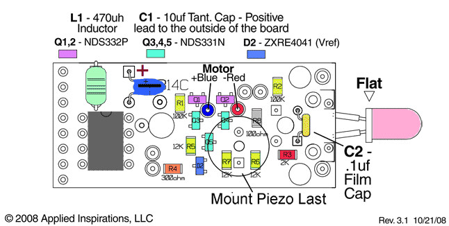

    Układ elementów na płytce przedstawia się mniej więcej w ten sposób:

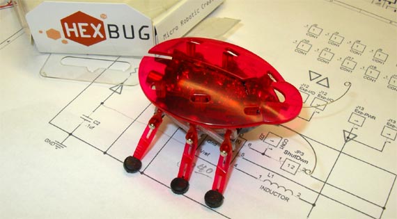

    Końcowy przerobiony robot wygląda tak:
