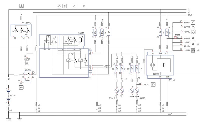

    Witam, potrzebuję pomocy Iveco dayli 35c12 rok 2004 brak świateł pozycyjnych ! bezpieczniki sprawdzone żarówki itd też! potrzebny pilnie schemat instalacji jest ktoś w stanie pomóc?

    pod kierownicą jest wpinany taki moduł on obsługuje miedzy innymi wycieraczki kierunkowskazy i światła da się obejść w prosty sposób bez kupna układu

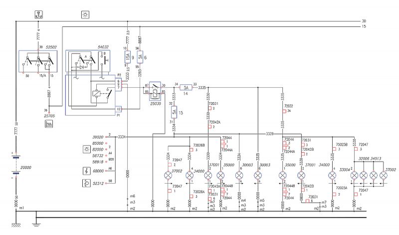

    Witam mam iveco 2005rok 35s15 problem w tym tak jak u wszystkich nadpalają sie piny we wtyczce niebieskiej pod kierownicą a dokładnie pin nr 8 i pin numer 10 są to piny od świateł mijania. Iveco po sprowadzeniu do polski miało zrobione światła na stałe tak że przekręcało się kluczyk i od razu światła się paliły, przełącznik zespolony wcale nie reagował na wł. i wył. świateł. Pan ze serwisu wyją pewien przekaźnik i wszystko działało już jak powinno. Tak chciałem i zonk piny zaczęły się grzać.
    iveco 35c12 2004 brak świateł pozycyjnych
    No ale te nieszczesne piny. na schemacie przekaźnik R-5 jest od świateł mijania i chyba ten przekaźnik wyjeli w serwisie moje pytanie jaki przekaźnik mogę tam wsadzić w schemacie ma oznaczenie 25035, ale nie mogę nic dobrać??

    Piny nadpalają się ,bo się przegrzewają.Przegrzewają się bo mają słaby styk(luz),albo zbyt mocne żarówki np 100W.Przekaźnik w tym miejscu- najzwyklejszy 20A 12 V

    Mam ten sam problem, stopione piny w niebieskiej kostce - brak świateł pozycyjnych i mijania, są tylko drogowe. Mógł by ktoś napisać jak ominąć ten moduł pod kierownicą?
