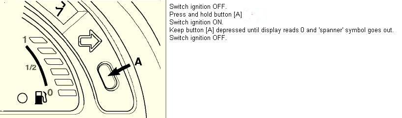

    Mam pytanie : jak wygasić klucz serwisowy w liczniku w samochodzie citroen C3 pluriel? Czy jest to możliwe za pomocą przycisków istniejących w samochodzie. Czy tylko programem serwisowym?
    Pozdrawiam i z góry dziękuję za informacje.
  • #3 5819828
    zi.ko
    W instrukcji obsługi do samochodu będziesz miał po polsku.
