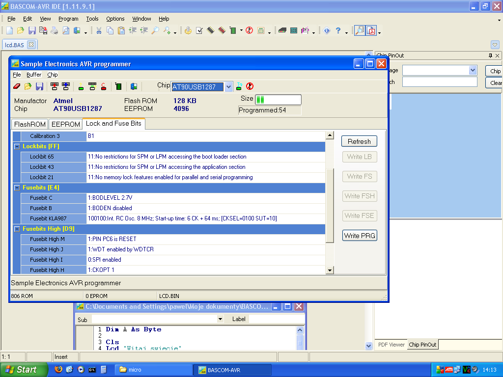

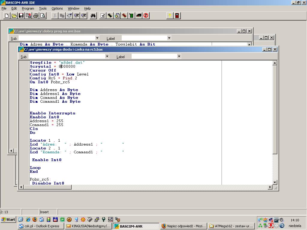

    Sorki że się wtrącę, ale też dopiero zaczynam zabawę z AVR.
    Zbudowałem odbiornik, wrzuciłem program napisany w Bascom AVR - program śmiga, LCD wyświetla, ale nie odbieram kodu.
    Wydaje mi się, że winny jest Atmega, bo chodzi na wewnętrznym oscylatorze - mam włożony i zadeklarowany kwarc 8MHz ale on i tak zasuwa na wewnętrznym RC - tak mi się przynajmniej wydaje, bo jak wyjmę kwarc, to program dalej działa :) (sprawdziłem to, bo mam jeszcze dopisane kilka linijek, żeby od przycisku zapalał diodę LED).
    Teraz pytanie: jak zmusić Atmegę 8, żeby szła na oscylatorze kwarcowym?
    Programuję ją z Bascom AVR programatorem USBASP, mam go dodany jako zewnętrzny programator AVRDude. Nie wiem jak w Bascomie ustawić fusebity, gdybym miał STK200 to bym pewnie PonyProgiem to zrobił, ale nie mam... :(
    Ogólnie mój program śmiga, tylko podejrzewam, że częstotliwość jest jakaś lipna i dlatego biblioteka od RC5 nie odbiera przy takich timingach.
    Proszę o podpowiedź jak ustawić te fusebity spod BascomAVR.

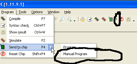

  • #24 6014614
    pidpawel
    Bascom ma wbudowane opcje programowania fusów ;)
    Wybierz "strzałkę" przy przycisku programowania, manual program, ostatnia karta.
  • #26 6015855
    pidpawel
    odbiornik RC5 na AVR od zera
    Wersja troszeczkę inna, ale rozwinąłem menu - pewnie tam masz ;)
  • #27 6016632
    xangel
    Poziom 19  
    Hmmm... Mówimy o tym samym? Ja mam Bascom AVR. W Windowsie mam zaznaczone "nie używaj menu spersonalizowanych" więc domyślnie wszystkie menu mam rozwinięte, bez tych durnych strzałek. O jakie menu dokładnie Ci chodzi ? Menu z przyciskami, czy Menu File, Edit itp, czy jakieś menu w helpie ?
  • #28 6017069
    pidpawel
    O ustawianiu fuse bitów w bascom avr.
    Fusy ustawia się właśnie na ostatniej zakładce okna manual program, w głównym programie. Help nie ma tutaj nic do rzeczy.
    Dodałem
    Tutaj ustawiasz fusy.
  • #30 6017143
    pidpawel
    2 moje posty wcześniej masz - gdzie to ja mam ;)
    Images.google.pl nie dało zrzutu z wcześniejszej wersji a mi się nie chce instalować, bo tutaj fajnie mam z fusami właśnie ;P tylko dlatego bascoma mam, że fusy programuję łopatologicznie ;)
