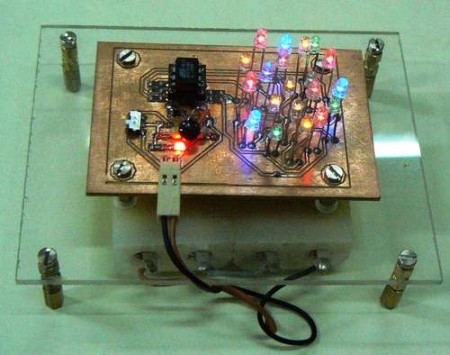

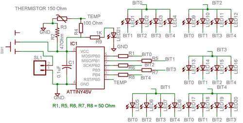

    Jeden z użytkowników portalu instructables zamieścił ciekawy projekt układu symulującego zachowanie świeczek, jakie wtyka się w urodzinowy tort. Urządzenie oparte jest o mikrokontroler ATtiny45 i jest zasilane z 4 baterii AA lub AAA. Dzięki technice charlieplexingu(efektywniejsza odmiana zwykłego multipleksowania, artykuł w Wikipedii, niestety nie wiem jak się to nazywa po polsku) udało się zrealizować sterowanie 20 diodami LED za pomocą jedynie 5 wyjść mikrokontrolera. Do wykrywania dmuchnięcia użyto termistora, który mierzy zmianę temperatury i w zależności od wielkości tej zmiany powoduje wyłączenie odpowiedniej ilości diod LED. Na stronie projektu można znaleźć kod źródłowy programu.

    Genialny pomysł na sterowanie diód. Właśnie przymierzam się do zrobienia animowanej gwiazdy na choinkę i ten patent na sterowanie ledami jest akurat na czasie. Z procka ATtiny2313 mogę wysterować w ten sposób niezależnie 17x16=272 ledy !!!

    Ciekawe czy podłączysz to bezpośrednio pod piny procka?
    Attiny mają chyba mniejszą wydajność w stanie wysokim więc raczej tego tak po prostu nie podłączysz. Rozwiązanie to ma sens tylko w wypadku niewielkij liczby diod i wyprowadzeń procka, łatwiej także zaprojektować płytkę.
    Idea tego multipleksowania polega na tym że na raz świeci jeden LED na parze wyprowadzeń. Wyprowadzenia mają wydajność 10mA a to tak akurat.
    Wiem co to jest multipleksowanie!!!
    Napisałem, że nie można połączyć 272 LED-ów do wyprowadzeń procesora bo ma on zbyt małą wydajność. Wystarczy sobie wyobrazić sytuację w której wszystkie lub większość diod będzie włączona, wtedy łączny prąd będzie zbyt wysoki.
