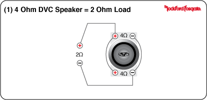

    Elo!
    Kupilem taki sprzet. I dlatego taki bo byly okazje..
    -radio JVC KD-G731
    -skrzynie basowa BR z subem Lanzar MAX 12D
    -PowerBass S-6C
    Czym to zasilić? Ja myślę ze magnat rx 44 powinien wystraczyc na wszystko!? Czy mzoe cos innego w podobnej cenie. Moze być używka..
    pozdro i dzieki za pomoc :|

    Czy przypadkiem te "D" na końcu oznaczenia głośnika nie wskazuje na 2 cewki? Jeśli tak i to na dodatek 2x4ohm, to żeby go zasilić MUSISZ kupić wzmacniacz stabilny na mostku do 2ohm, a mało wzmacniaczy 4 kanałowych to potrafi . Jedynym tanim wyjściem jest zakup monoblocka pod suba i 2 kanałówki na przód .

    tak D oznacza 2 cweki. WYbralem rx 44 bo ejst on wlasnie stabilny przy 2 ohm. i ma 2 x 325 rms przy 4 ohm. ALe fakt glosnik jest 2x4ohm wiecj moze nie wystarczyc na przod. ALe tez monoblock raczeju tu nie wchodzi w gre do tego suba.
    Wymyslcie cos na bank zmiana suba nie wchodzi w gre!
    Jak nic sie nie wymysli to kupie tego rx 44 i jak cos to przod bedize gral na samym, radiu i h..

    Ja nie rozumiem jednej rzeczy... Skoro mamy dwa kanały na przód i dwie cewki tyłu (suba) to po jaką cholere szukać wzmacniacza stabilnego przy 2 ohm??? Czy nie łatwiej po prostu spiąć kanał wzmacniacza na cewkę suba, drugi tak samo i oba wysterować tym samym sygnalem? Wtedy potrzebujemy czterokanałowca który ma kanał stabilny przy 4 ohm a tych już sporo...

    nie mozna podpinac kazda cewke pod osobny kanal...! temat walkowany multum razy ale to normalne ze 'nowym' nie chce sie czytac.

    mozna jezeli na tych dwoch kanalach bedzie ten sam sygnal. bo gdyby byl inny to "jedna cewka bedzi chodzila a raczej probowala chodzi inaczej niz druga" i wiadomo czym to grozi
    Znalazlem juz roziązanie dla mnie. Zostane przy tym RX44 gdyz jest to dobry wybor cenowy. POczytalem, posuzkalem i znalazlem schematy na rocford fosgate...
    PowerBass S-6C + radio + skrzynia - Czym to zasilić ?
    Zlącze cewki róznolegle i otrzymam wtedy 2 Ohm'y i to podłącze do mostka. Będzie chulać bo wzmak jest stabilny przy 2 Ohm. A ze jest 4 kanalowy to 2 kanaly pujda na przód. Może wystarczy mocy bo sprzodu to nie jakies cuda a i lanzar tyz nie cudo jak pisaliscie :D

    Ogolnie ten wzmak moze i jest stabilny do 2ohm ale nie w mostku :D
    tak jak napisalem .. wzmacniacza NIE JEST stabilny do 2ohm W MOSTKU! A ameryki tym nie odkryles co pokazales bo o tym tez mowilismy :D.

    Przy 4Ω wiekszośc jest stabilnych nawet w mostku , zwróć uwagę ,że im MNIEJ ohmów tym WYMAGANA jest właśnie tzw. stabilność wzmacniacza
    Zasilić go zasili ale tłumaczę ostatni raz TZW STABILNOŚĆ IMPEDANCYJNA WZMACNIACZA to parametr który należy rozpatrywać w kategorii IM MNIEJSZA IMPEDANCJA SPIĘTYCH GŁOŚNIKÓW, tym wymagana jest właśnie poprawność (STABILNOŚĆ) pracy wzmacniacza . Już większość dobrych wzmacniaczy ma kłopot z pracą przy 2 Ω w połączeniu mostkowym . 1 Ω to już zadanie (stabilność pracy) dla konstrukcji wykraczających poza tzw. konstrukcje budżetowe , pominę już specjalistyczne klocki renomowanych firm u których spotyka się stabilność przy 0,5 czy nawet 0,25 Ω .
    Dlatego przyjmij moją radę zepnij tego Lanzara na 8Ω i będziesz mieć pewność , że nic sie nie będzie wyłaczać ani inne tego typu.

    i zeby go podpiac to mam polonczyc cewki glosnika szeregowo na 8 ohm i zmostkowac 1 kanal z drugim i potem wpiac glosnik do 1 kanalu. Czy to tak ma wygladac :|
