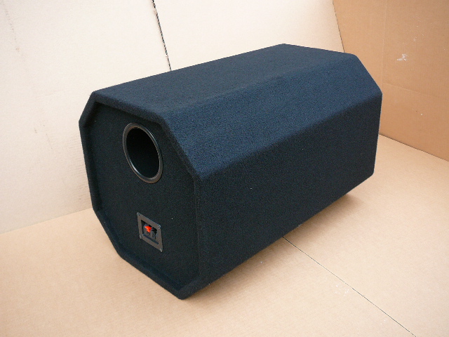

    Tyle że szczelinówkę będzie raczej ciężko bo tylna ścianka będzie ścięta. Jak do BR dołożę rurę PCV to będzie dobrze ??
    A Czy takie coś będzie dobre czy raczej nie za bardzo ;)
    Słabo gra.. Tylko czemu ?
  • #14 5824574
    mskojon
    Może być, byle by nie było z kartonu jak większość "tub". Przedłużenie portu BR kibelrurką jest jak najbardziej prawidłowe i wskazane

    No ta obudowa to mdf więc nie to co walce z kartonu.. Kupie taką obudowe i zobaczę jeżeli nie będę zadowolony to wezmę się za skrzynkę :)
