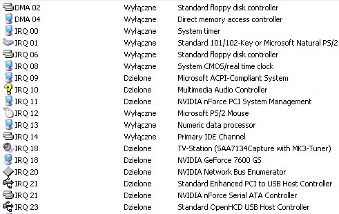

    Niby IRQ18 jest dzielone, a karta muzyczna ma osobne IRQ i też nie da się zainstalować, ale to może dlatego że jak sprzęt nie jest zainstalowany to ma inne IRQ a po instalacji jest przydzielone inne.
    Co do tej 18 to jak ustawić ręcznie IRQ, w biosie mam możliwość rezerwacji od 1 do 15
    W windzie dokładnie wygląda to tak

    Spojrzałem u siebie na przerwania co prawda inna płyta i chipset ale też mam współdzielone IRQ dla urządzenia na PCI i AGP.
    Zapomniałem że w win xp w przeciwieństwie do win98/me urządzenia mogą dzielić IRQ. Raczej nie chodzi o konflikt :/
    Ostatecznie możesz próbować wymusić przerwania w biosie, niestety nie napisze Ci jak dokładnie bo płyty różnią się pod tym względem, no i czeka Cię reinstalacja systemu. Kiedyś było tak, że w razie problemów przypisywało się:

    Windows nie pokazuje konfliktu,
    W biosie przypisałem na stałe IRQ do slotów PCI i zainstalowałem system i znów ustawił sobie jak chciał
