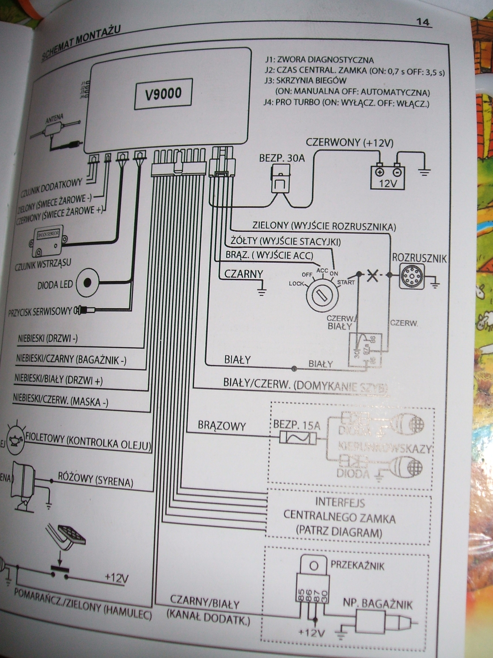

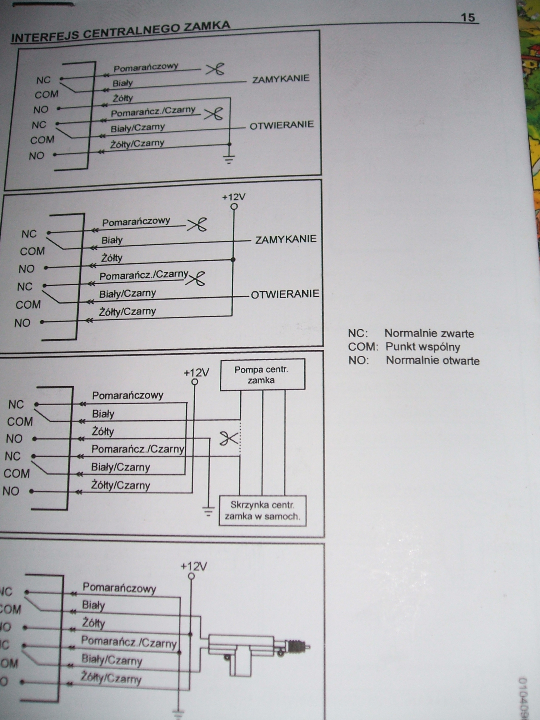

    witam
    moje pytanie dotyczy alarmu Exus v9000 a dokładniej schematu podłączenia centralnego zamka. Który ze schematów przedstawia podłączenie co centralnego zamka sterowanego MASĄ (minusem) ?
    exus v9000 wyjście na centralny zamek i zdalne odpalanie
    i drugie moje pytanie odnośnie funkcji zdalnego odpalania. Których przewodów mam nie podłączać jeśli nie chce mieć tej funkcji (zielonego i fioletowego?) ale żeby wszystkie inne funkcje alarmu działały?
    z góry dziękuje za pomoc :)

    Sterowanie masami jest na pierwszym schemacie od góry.
    Łączysz żółty i żółto/czarny do masy. Pomarańczowe ucinasz a biały i biało/czarny służy do sterowania.
    Odnośnie zdalnego odpalania to nie podłączaj zielonego(rozrusznika), fioletowego(kontrolka oleju) oraz brązowego(plus gasnący).
    Wystarczy tylko żółty podłączyć (plus po stacyjce).

    orik99
    dzięki wielkie
    tak myślałem że to ten pierwszy schemat ale wolałem się upewnić ;)
