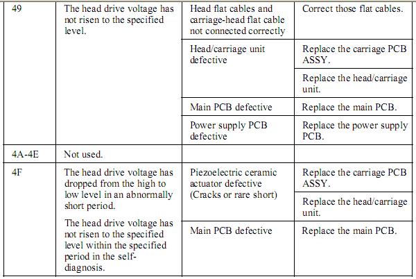

    Drukarka jw. odmówiła posłuszeństwa. Najpierw wyświetlało polecenie żeby zajrzeć do rozdziału rozwiązywania problemu.
    Później wyświetlało "unalbe to print" W menu serwisowym skasowałem licznik "purge_count" niestety cały czas otrzymuję błąd "machine error 4f"
    Teraz wyświetla "unable to init." i ten sam błąd.
    Wiem, ze kod błędu oznacza uszkodzenie mechaniczne głowicy, ale może któryś z użytkowników miał podobny problem i naprawił?
  • #2 5820255
    miras_l
    Też mam taki sam błąd "4F", po wykasowaniu Unable to clean nie pomaga. Zauważyłem jakieś modyfikacje wewnątrz może klient sam sobie chciał wyczyścić zostawił szczątki chysteczki w miejscu pampersa :roll:
