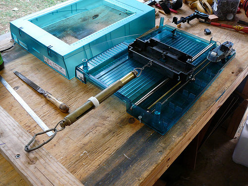

    FetchBot jest świetnym projektem, którego podstawę stanowi stary skaner.
    Podoba mi się w nim to, że jest niezwykle funkcjonalny – po pierwsze został zrobiony z przedmiotów z odzysku, a po drugie, dzięki niemu pies ma niezłą zabawę.
    Szczegóły projektu:
    Wyrzutnię piłki stanowi przerobiony skaner AGFA.
    Po kilku przeróbkach wygląda to tak jak na zdjęciu poniżej. ....................
    FetchBot - Automatyczna Wyrzutnia Piłek
    Widoczny na zdjęciu podłużny element to dynamometr, przy pomocy którego przetestowany został moment obrotowy silnika. Silnik ten może pociągnąć 10 funtów przy zasilaniu 12V.
    Silnik wyrzutni piłki i przekładnia zostały zaadaptowane z mechanizmu znajdującego się w starej zabawce. Musiałem przymocować przekładnię do wału wyjściowego i – wcale nie żartuję – użyłem w tym celu spinacza do papieru.

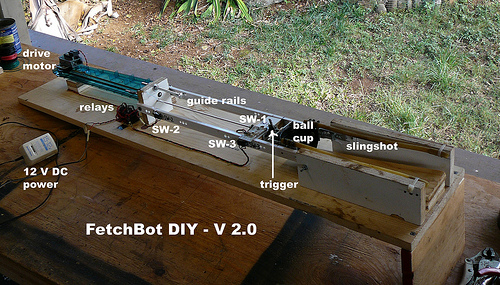

    Na poniższym zdjęciu są podpisane wszystkie części FetchBota, które pozwalają mu działać zgodnie ze schematem.

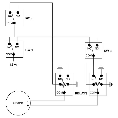

    Sam schemat FetchBota jest bardzo prosty prosty.
