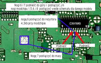

    przemcio.18
    witam widzę ze aktualny temat lecz mam inny model ale myślę ze koledzy pomogą, mam malutkie pytanko do serwisantów psx. Posiadam model 5552 i nie czyta gier NTSC w kolorze, czytałem o przeróbce (colormod) posiadam przerobioną na białe płytki :) podpiołem pod 2 i 3 nóżkę rezystor kwarcowy 4.433619Mhz i resztę podzespołów niestety kolorów nie mam. jest możliwość ze ten chip co juz był w psx nie posiada dekodera?? i muszę kupić nowy i zaprogramować plikiem "hex-colormod" ??? i podłączyć go tylko do koloru a tego starego zostawić tak jak jest do czytania białych płytek?? znalazłem 2 schematy podpięcia i niewiem który zastosować ??
    pierwszy:
    PSone SCPH-101 (NTSC) da sie przerobić ?
    drugi:
    http://translate.google.pl/translate?hl=pl&u=...olor.htm%23modelo%2520scph-5502&sl=auto&tl=pl
    schematy się trochę różnią i nie jestem pewien który zastosować??
    proszę poświęcić chwilkę i postarać się odpowiedzieć na powyższe pytania, czytając je ze zrozumieniem.

  • #12 5872542
    Haker5
    Jest taka możliwość, ale możesz również kupić przewód PSX do TV na euro i będziesz mieć kolor,a na pewno telewizor ma obsługę obrazu w formacie NTSC
  • #13 5872936
    przemcio.18
    na nowszych modelach jest kolor bez problemów np. 7502 po przeróbce i mostku z kabla. wydaje mi się ze ten sposób będzie tańszy na PIC12c508a chyba ze posiadacie schemat takiego kabla to bym se zrobił :) chce to tanim kosztem ;)
  • #14 5873173
    Haker5
    Koszt kabla to jest 10zł tyle ja zapłaciłem więc nie wiem czy jest sens tworzyć taki kabel bo koszty niewiele mniejsze nie licząc oczywiście robocizny bo na pewno z nią wyjdzie drożej.
