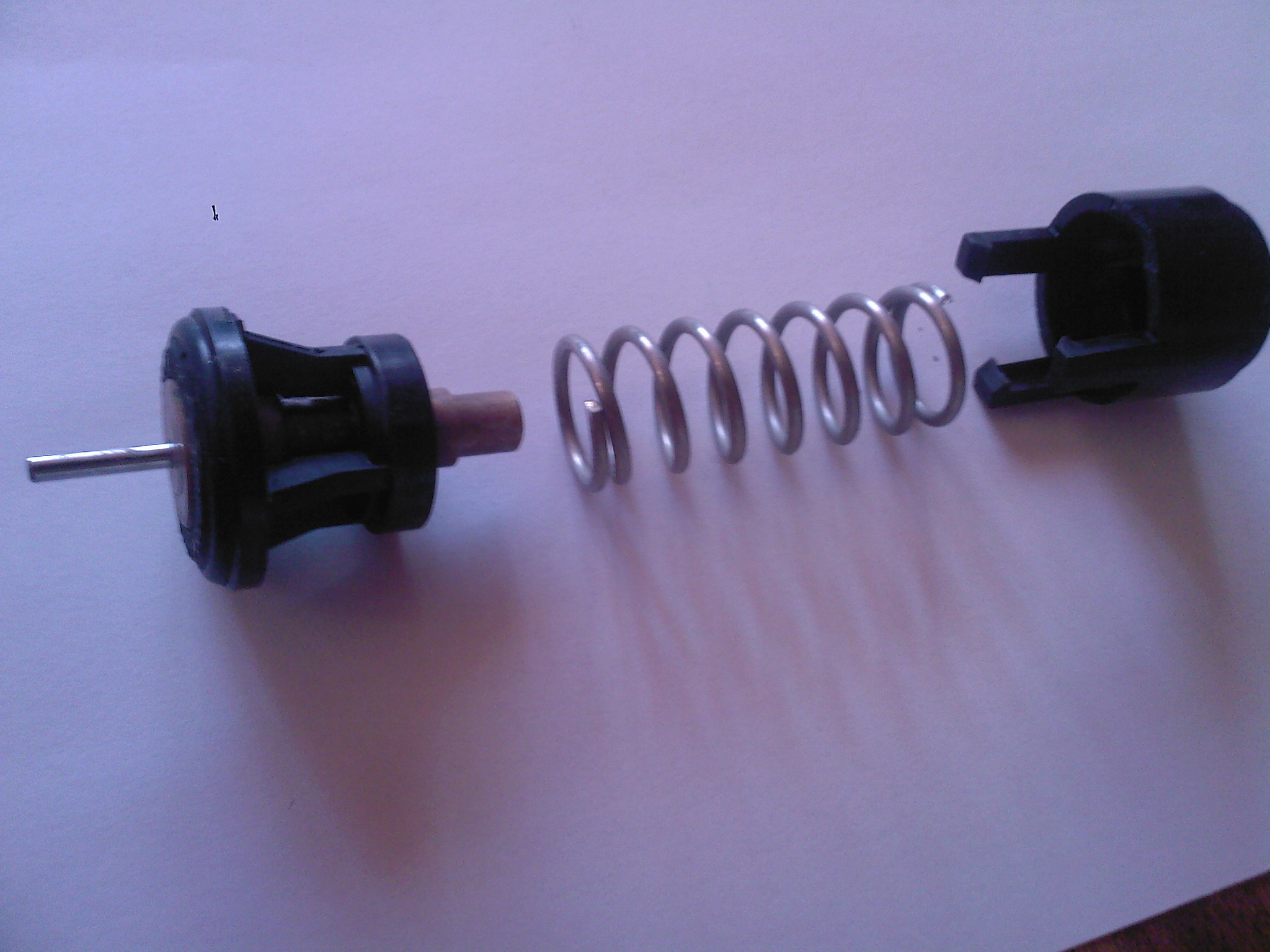

    wooldi
    Wymieniłem ten termostat...przyczyną nieprawidłowego działania było wypięcie się termostatu z zatrzasku Golf 3, 1,4 AEX! Gdzie jest termostat?!( jednego z czterech ) na zdjęciu...Wyłamał się w trakcie próby wciśnięcia z powrotem...Co do samej wymiany to raczej nie zdejmował bym obejmy zaciskowej z węża...wystarczy wykręcić te dwie śruby i wąż wyjdzie z króćcem...Płynu nie zlewałem...przemyłem silnik w tym rejonie wodą i podstawiłem miskę pod silnik...Wlewając z powrotem posłużyłem się sitkiem. termostat kosztował mnie w Dobrym Mieście 16 zł...pewnie nie markowy...
    Dziękuję za pomoc...myślę że niektórzy właściciele AEX znajdą tu szybko potrzebne informacje w kwestii wymiany termostatu...Czyli...nie spuszczałbym płynu...( trudny dostęp do obejmy na dole chłodnicy) i nie zdejmował obejmy przy króćcu termostatu...Oczywiscie należy sprawdzić stan króćca tam gdzie opiera się popychacz termostatu...
