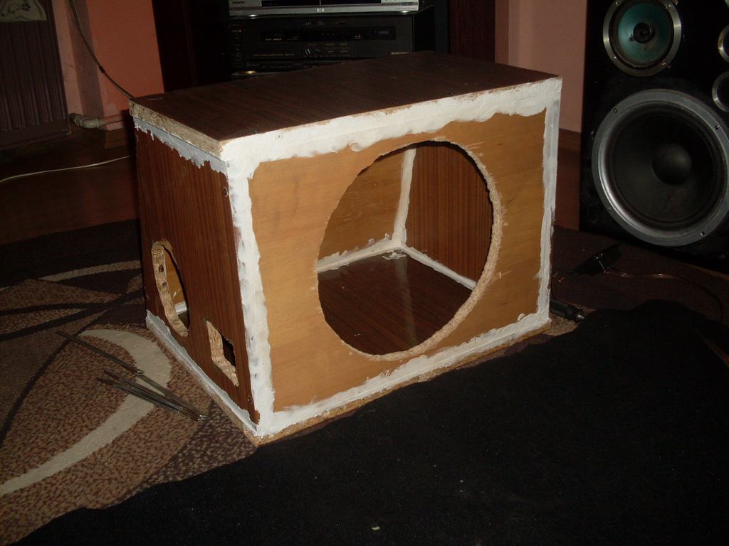

    Zabrałem sie do roboty...;) hehe
    i rezultat :
    Średniej klasy CA. Projekt Skrzyni !
    teraz jeszcze tylko otwory, sklejenie i jakieś wygłuszenie;]
    no i obróbka z zewnątrz ;P wata szklana itp...
    jakie są wasze rady?
    jaką długość portu zastosować? 30cm ?

    Obudowy BR sie nie tlumi lub bardzo słabo .. ale na pewno nie wata szklana :!: Watolina lub gabka moze byc
  • #13 5831880
    kapitan planeta
    Racja nie jest konieczne tłumienie subwoofera BR bo przy częstotliwości 30-100Hz fal stojących o tam nie będzie (bo są za długie) a pojemności akustyczniej też lepiej nie zwiększać przez watoline (co się robi w obudowie zamkniętej) bo powinna być taka jaka jest
    a wata szklana będzie się rozpylać przez basreflex po całym aucie... a po tym swędzi strasznie
    Jest postęp ;P
    z tym wytłumieniem chodziło mi raczej o coś bardziej wizualnego niż tłumiącego;]
    aaa... wymiary to 46x35, góra 30, dół 40cm ;) nietypowy trapezik.
    myślę, ze na weekend skończę...

    kora98
    Wynająłeś bobry żeby Ci dziurę na głośnik zrobiły?
  • #16 5839053
    Stochus
    hehe :P domowe sposoby itp.;P
    juz wyrównane;]
    już jest normalny otwór ;D
    jeszcze tylko jutro obiję i wkleje port i gniazdo;)
    a port 30cm dac? czy wiecej ?

    Wizualnie to "średnio" to wyglada ale jak ci nie przeszkadza wyglad to ok.
    Mogłes jakoś wyszlifować te boki na równo .... :D

    Dzisiaj koniec prac :P
    Wizualnie nie jest zle!;]
    p.s. głośnik na fotce jeszcze nieskręcony, dlatego odstaje:)
    został jeszcze tylko port :cry: nie wiem ile ma miec?
    30? 34? 25? ;P kto wie;D ?
    Jestem ciekawy jak to zagra :?:

    Ten port BR dobierasz na oko ???
  • #20 5839878
    Stochus
    właściwie to tak;/ chyba, ze ktoś potrafi mi to pięknie policzyc ;)

    podaj pojemność obudowy i średnice wew tunelu
  • #22 5840458
    Stochus
    wymiary to 46 szer na 35 wys ;)
    gora ma 30cm a dół 40cm, wychodzi kolo 50L
    Tylko nie wiem jak sie odejmuje głośnik i port;/
    #23 5840472
    kapitan planeta
    no powiedzmy 48L, ale jakiej średnicy wewnętrznej masz bassreflex
    Stojenie 35Hz
    dla średnicy basreflexu
    10cm - 32cm długi
    dla 9cm - 25cm długi
    dla 8cm - 19cm długi
    dla 7cm - 14,5cm długi

    zrobiłem...
    Dzisiaj uruchomilem skrzynie na Diorze ws504 w domu:P chwila nieuwagi i aparat spadł... www.youtube.com/watch?v=mi0F5Kurl1g
    musze powiedziec, ze jest miło! ma kopniecie:P
    gra bardzo czysto!
    bd roznica jezeli dam port 30cm a nie 32:p ? W odsluchu?:?:
