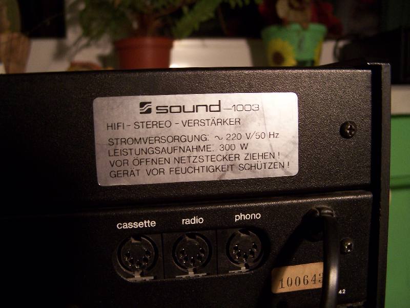

    Mam wzmacniacz sound 1003. Niestety na tabliczce znamianowej niemam napisanej impedancji wyjściowej. Teraz niewiem jakie mam dobrać głośniki.
    Trochę się już znam na akustyce i wiem oczywiście że impededancja głośnika może byc wieksza niz wzmacniacza i cały zestaw bedzie dobrze grał. W związu tym mogłbym co prawda dać głośniki 8 ohm i wszystko powinno dobrze grać (raczej niema wzmacniaczy ponad 8 ohm), ale mi zalezy na efektywności i chciałbym dokładnie dobrać głośniki. I teraz nie wiem jak zmierzyc impedancje.

    Tego to niewiedziałem. Wiem że cały wzmacniacz ma moc 300W (tabliczka znamionowa). Bezpieczniki na kanał mają po 2,5A. Może to coś da. Bajerów żadnych niemam. Jedynie wskaznik mocy.

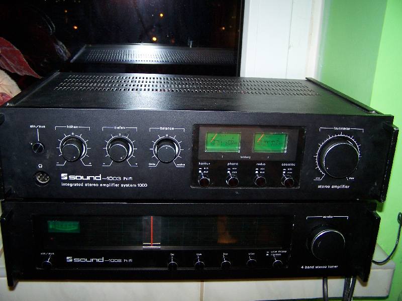

    Tak w kwestii wyjaśnienia, bo moderator chyba źle zrozumiał moje zamiary. Nie pisze tutaj abyście wy-forumowicze mi obliczyli impedancję, ale żebym ja to samemu zrobił i dlatego nie podawałem wam parametrów. Cytat:" I teraz nie wiem jak zmierzyc impedancje". I jak teraz moderator napisał, że to od bardzo wielu czynników zależy, to dochodze do wniosku że lepiej kupić po prostu 8 ohmowe głośniki o mocy ok 100W i nie bawić się w reszte. A tak wogóle to o tym wzmacniaczu dosłownie nic na internecie niema (kilka osób z niemiec go na ebay sprzedawało ale też nie podawali parametrów). Przypominam, marka: SOUND, model: 1003.
    Jak sprawdzić impedancje wyjściową wzmacniacza

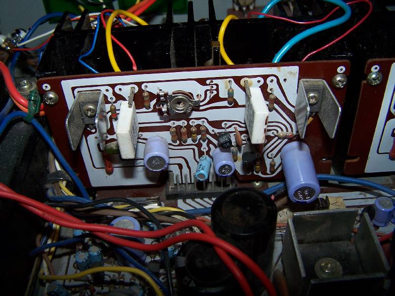

    Pierwsze zdjęcie przedstawia moduł wzmacniający. Był zepsuty to go naprawiłem. Spaliły się tranzystory mocy BD246C, BD 245C (moc 80W) oraz kilka rezystorów. Na ostatnim zdjęciu widać całe wnętrze. Podświetlania wymieniłem na diodowe, ze względu na częstą wymiane żarówek które były drogie. Oprócz tego, zmieniłem tylko zaciski na głośniki.
