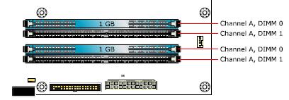

    Witam mam zasadnicze pytanie.
    Posiadam płytę główną Intel® D975XBX2 posiada ona cztery sloty na pamięć ram DDR2 w których umieszczone mam dwie kości po 1024MB (533MHz)
    W sposób przedstawiony poniżej:
    Możliwa ilość i sposób konfiguracji pamięci ram ?
    A teraz do rzeczy mam zamiar w najbliższym czasie powiększyć nie co Ilość pamięci poprzez usunięcie jednej kości, i zastąpienie jej kością 2GB.
    Zatem moje pytanie brzmi następująco:
    -Czy jest taka możliwość?
    -Czy nie uszkodzi to płyty czy też "kości" ?
    -Czy kość 2GB może być taktowana (667MHz) czy musi być (533MHz)?
    Link
    Powyżej podaje plik PDF w którym zamieszczone są wszystkie przydatne dane na temat Płyty głównej.
    Niestety nie potrawie go zrozumieć liczę zatem na waszą pomoc będą+Plusy:D
    Tak, Twoja płyta obsługuje maksymalnie 8GB pamięci.
    Nie
    >>i czy kość 2GB może być taktowana (667MHz) czy misi być (533Mhz) ?
    Może być taktowana 667MHz.
    Napisz czy aktualnie kości pracują w trybie dual-channel?

    Na Twojej płycie istnieje możliwość zainstalowania 3 kości pamięci (1GB+1GB+2GB) i będą one mogły pracować w trybie dual channel pod warunkiem, że będą to takie same kości (np.533=> patrz: manual str.35).
    Dlaczego chcesz wsadzić tam kość 667, pod względem wydajności na pewniaka 3 kości 533 pracujące w trybie dual channel będą bardziej wydajne, a kość 667 nic Ci nie daje.

    No niekoniecznie :) występują kombinacje trzech kości w trybie dual co nie jest niczym dziwnym :> I jeżeli pamięć 2GB będzie obsługiwała te same "tajmingi" co obie "gigówki" to jest duża szansa, że być może będzie ona wspołpracować z pozostałymi w trybie dual :> Uzyska się to poprzez wpięcie dwóch pamięci koło siebie w slot np. 1.2 lub 3.4 które to utworzą parę w jednym kanale, a następnie należy dołożyć w drugi kanał moduł 2GB. W trybie dual chipset widzi i traktuje taki setup (1+1/2) jako moduł 2x2.

    No rzeczywiście nawet jest w manualu :smoke: . Inna sprawa, że na różnych platformach przyrost prędkości wynikający z zastosowania trybu interleaved jest dość różny. Albo niewielki nie przekraczający 5% albo duży choć na nie na tyle aby można było wykorzystac zapas mocy :) Zazwyczaj można sprawdzić jaki przyrost płyta oferuje w obydwu trybach i być może okaże się, że zastosowanie jednej kości 2GB/667 będzie lepsze niż dwóch kości 1GB/533 ("tajmingi" pomijamy :>). No ale tak tylko sobie dywaguje :)

    W najlepszym przypadku możesz założyć 4 kości 2GB PC2-6400 800MHz. Lista kompatybilności pamięci jest na stronie producenta płyty.

    Możesz, będzie działać.

    Tak, jeżeli są zgodne z listą kompatybilności na stronie producenta płyty, będą pracowały na 100%.
    Jeżeli na stronie producenta takich kości brak, to trochę loteria (trzeba dobrać tak, aby miały taką samą organizację kostek, a najlepiej i timingi jak pamięci ze strony producenta płyty).
