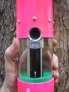

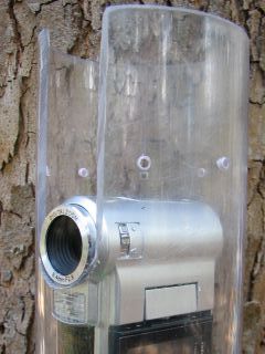

    Jest ona tania, mała i solidna. Filmy są przechowywane na karcie SD, więc jest ona odporna na mechaniczne uszkodzenia, bo nie posiada żadnych ruchomych części. Kamera działa ok. 90 min zanim bateria się wyczerpie lub karta pamięci się zapełni. Cylindryczną obudowę na kamerę kupiłem w sklepie http://www.mcmaster.com/. Kamera nie mieściła się w tej obudowie, gdyż wystawał obiektyw. Jednocześnie obawiałem się, że zdjęcia wykonane przez przezroczystą obudowę (która tak naprawdę nie była idealnie przezroczysta) będą brzydkie. Wyciąłem więc trochę tę obudowę i w efekcie wygląda to tak jak na zdjęciu

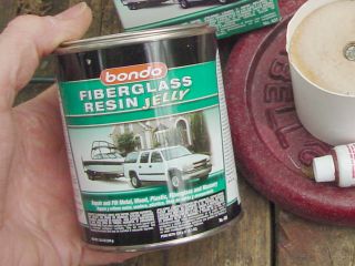

    Aby zamocować kamerę w obudowie należało zastosować krążki pasujące średnicą do obudowy. Jednak same krążki nie byłyby dobrym rozwiązaniem, gdyż kamera obijałaby się o nie. Dodałem więc jeszcze żywicę zbrojoną włóknem szklanym.
    Latająca kamera

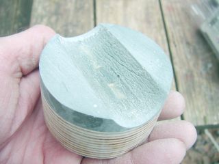

    Kamerę owinąłem plastikiem, aby się nie pobrudziła i odcisnąłem ją w świeżej żywicy.
    Latająca kamera
    Gotowe uchwyty na kamerę wyglądają tak

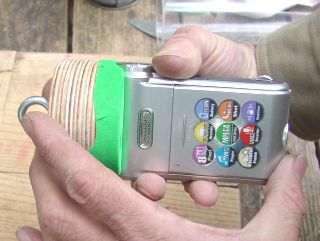

    W tym momencie okazało się jednak, że owe uchwyty przemieszczają się jednak swobodnie, więc trzeba było nadać im trochę tarcia. Wobec tego owinąłem uchwyt kawałkiem zielonej lycry

    Po włożeniu kamery do rakiety nie będzie dostępu do przycisku on/off, dlatego musimy włączyć kamerę zanim zaczniemy ją instalować w rakiecie. Opcja nagrywania nie musi być włączona. W rakiecie zostały zamontowane wysokościomierze, spadochrony, ładunki odrzutowe i silnik. Następnie rakieta została zainstalowana - nałożone zostały i przykręcone śrubkami moduły (górny i dolny). Trwało to ok. 2 minut.
