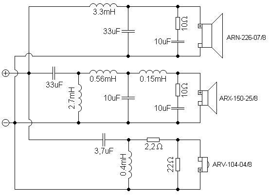

    Jedynie zasymulowaną zwrotnice:
    Czy taka objetosc jest wystarczajaca dla ARN-a ??

    Witam ponownie, Kolega juz mi 2 raz pomaga, wczesniej projektujac zwrotnice pod te glosniki ale ta jest bardziej przejrzysta.

    Daje rozniez linka do tematu w ktorym juz rozmawialismy i mam prosbe o koncowy schemat tej zwrotki tak jak ma wygladac.
    https://www.elektroda.pl/rtvforum/topic1133566.html
    Pozdrawiam i czekam na odpowiedz

    Mam jeszcze jedno pytania do kolegi wyzej,
    1. czy projekt zwrotnicy ktory podales wyzej jest odpowiedni dla tych glosnikow?? a jezeli nie to czy moglbys zasymulowac odpowiednia zwrotnice ?
    2. Jezeli zwrotnica jest dobra to czy wazna jest impedancja cewek, bo w podanym schemacie nie ma takich wartosci ? a jesli tak to czy moglbys podac mi wartosci cewek wraz z impedancja.
    3.Rownierz mam pytanie dotyczace rezystorow, podana jest impedancja a "moc" to w tym przypadku 10W ? czy tez nie ma zaduzego znaczenia ?
    #9 5837194
    mczeslaw
    Poziom 36  
    Tak ogólnie to kolego mylisz pojęcia impedancji z rezystancją. Chociaż i to i to wyrażamy w Ω.
    Ale nie o tym chcę się wypowiedzieć.
    Te oporniki powinny mieć nie mniej niż 10 wat, i rezystancje ( oporność przy prądzie stałym ) taka jak na schemacie.
    Cewki w pasywnych filtrach głośnikowych ( zwrotnicach ) mają też swoją rezystancje ( oporność przy prądzie stałym ), i tu te o sporych wartościach, czyli szeregowe z głośnikiem niskotonowym powinny być z jak najgrubszego drutu nawojowego, gdyż im grubszy drut tym rezystancja cewki (czyli oporność przy prądzie stałym ) mniejsza. Chodzi tu o to żeby nie zmniejszać efektywności głośnika ARN226/7, w twoim przypadku, poprzez dodatkową rezystancje cewki. Te cewki równoległe już nie muszą mieć tak małych rezystancji jak szeregowe, ale ogólnie im cewka z grubszego drutu tym lepiej. Jaką ty zastosujesz to już kwestia twojego budżetu. Powietrzna cewka z drutu 1,6 mm² o indukcyjności 3,6 mH będzie kosztowała cię z 60zł / sztukę, ale jak kupisz rdzeniową to wtedy o wiele taniej zapłacisz, bo dużo mniej drutu idzie w takiej cewce do osiągnięcia takiej samej indukcyjności.
    Cewki poniżej 1 mH mogą być już z drutu 1,0 - 1,2 ponieważ uzyskanie odpowiedniej indukcyjności wiąże się z niewielką ilością drutu nawojowego w stosunku do cewki 3,6 mH w twoim przypadku.
    Te są już tanie.

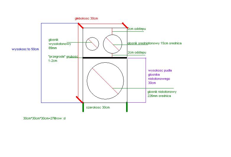

    Witam, problem z glowy bo moje glosniki beda wygladaly tak
    i problem odzielnego pudla dla arx i arv jest rozwiazany, dlatego tak pytalem o te 27 l czy nie bedzie za malo, a jak sie okazalo ze nie to, odzielony bedzie ARX i ARV, ponoc zeby zapobiec mozliwemu zniszczeniu...

    No coz... Pan prosisz Pan masz:D ;]
    troche znowu maslo maslane ale w paincie ciezko mi cos lepszego sklecic, mam nadzieje ze polapiesz sie o co chodzi.

  • #16 5839603
    bialagora90
    ups... o tym qrcze zapomnialem... ahh no to mnie masz... sa to wymiary zewnetrzne, a pojemnosc wewnetrzna bedzie o wiele mniejsza?
  • #17 5840566
    mczeslaw
    Poziom 36  
    Zgadza się to będzie niecałe 18 litrów.
    Zrób oddzielną komórkę dla średniotinowca tak żeby zajmowała około 1,5 litra, głośnik zajmie jakieś 0.5 litra (jego tył) wysokotonowiec nic, no i wtedy wyjdzie ci około 29 litrów brutto. Warto dać jeszcze ze dwie belki wzmacniające, jedną żeby wiązała ściany przednią z tylnią, a druga żeby wiązała boczne. Mogą być z płyty 18-stki co robiłeś obudowy, to też jakież 0.5 litra, no i mamy brutto 28,5 litra.
  • #18 5840752
    bialagora90
    Dzieki za rady, wlasnie tak zrobie, ale czy nie warto zrobic tej komory dla wysokotonowca i Sredniotonowca? Wogole po co robic te oddzielne komory, bo co forum to inna teza na ten temat.
    Pozdrawiam i jeszcze raz wielkie dzieki, bardzo mi pomogles !
  • #19 5840835
    mczeslaw
    Poziom 36  
    Wysokotonowe są zamknięte od tylca, twój średniak nie . Potrzebuje oddzielenia od objętości ARN-a n chodzi o wpływ zmian różnicy ciśnień jaki ARN będzie wytwarzał, aby nie ingerował on poprzez sprzężenie pneumatyczne w membranę średniotonowego, aby grał to co mu zwrotnica daje, a nie co mu dodaje ciśnienie z dużego ARN-a. Co innego jak średniotonowy jest już obudówce, albo jest głośnikiem kopułkowym.
    Jak np. ARP150 Tesli.
  • #20 5842083
    bialagora90
    Wszystko sie zgadza tylko ze moj wysokotonowiec nie jest zamkniety, jest otwarty tak jak ARX wiec zakladam ze trzeba zrobic komore dla ARX i ARV aby oba te glosniki oddzielic
    Musze tylko znalesc jeszcze jakis material jakas cięka sklejke badz plyte z MDFu i zrobie komore dla obu kolumn.
