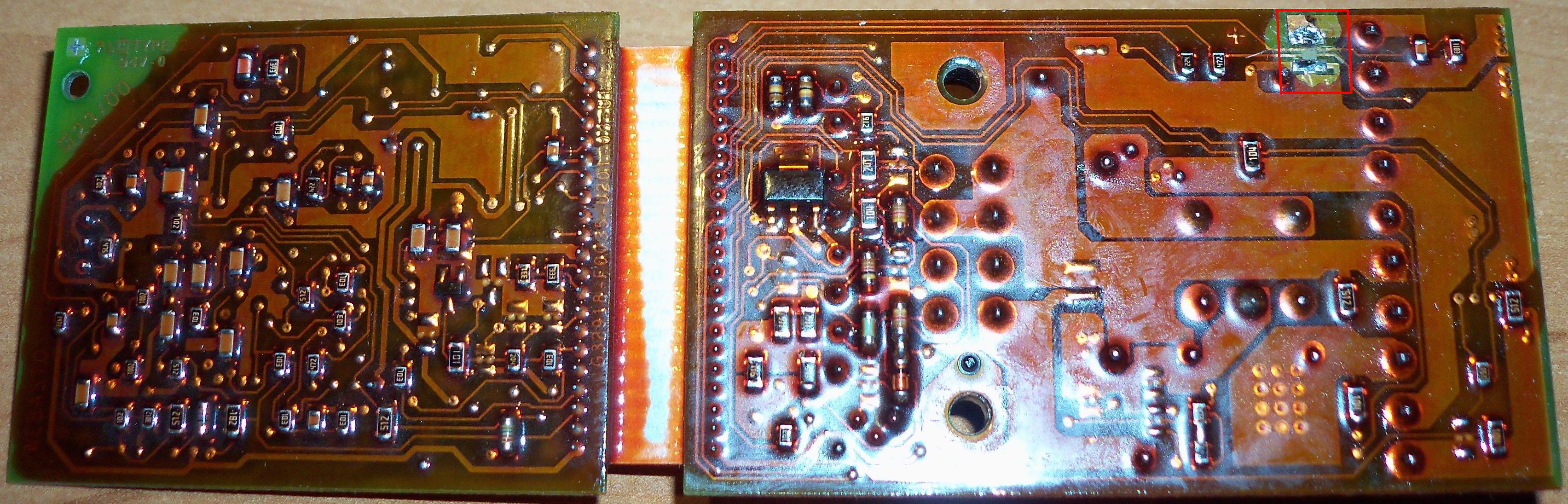

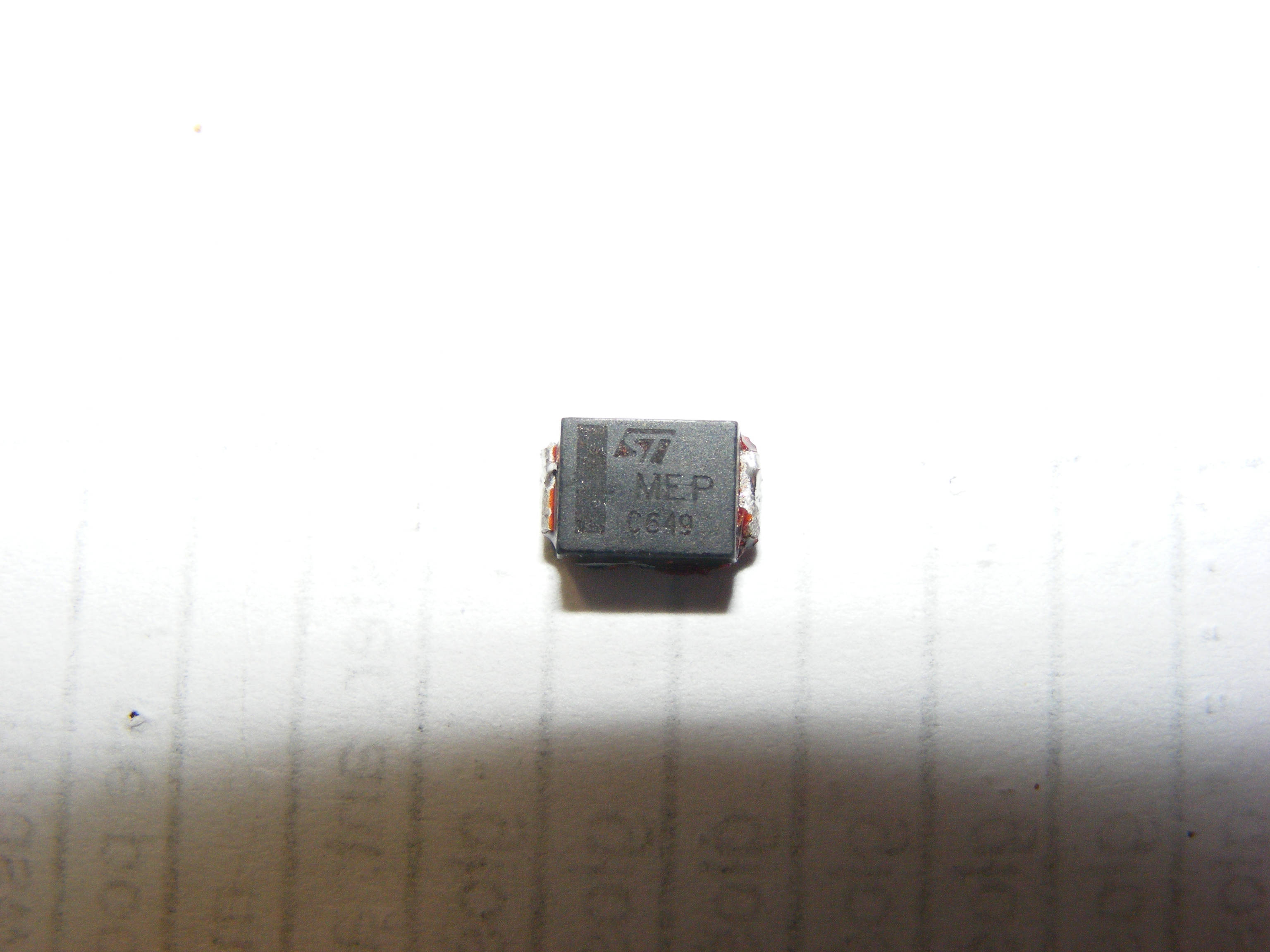

    oto zdjęcia elementu i miejsca gdzie był wlutowany
    webasto Air Top 2000 uszkodzony sterownik
    a to ten sam element ale od spodu

    Transil. Wsadź w to miejsce zenerkę o napięciu zenera pomiędzy 43 a 50V lub ewentualnie nic.
    To taki element, że jak napięcie na jego końcówkach przekroczy określoną wartość zaczyna przewodzić i powoduje przepalenie bezpiecznika lub technologicznie wykonanej przewężonej ścieżki.

    witam zrobiłem tak jak powiedział mototechnikajurek (wstawiłem w to miejsce zenerke o nap 47V) i wszysto działa, ogrzewanie odpaliło. Dzieki mototechnikajurek.

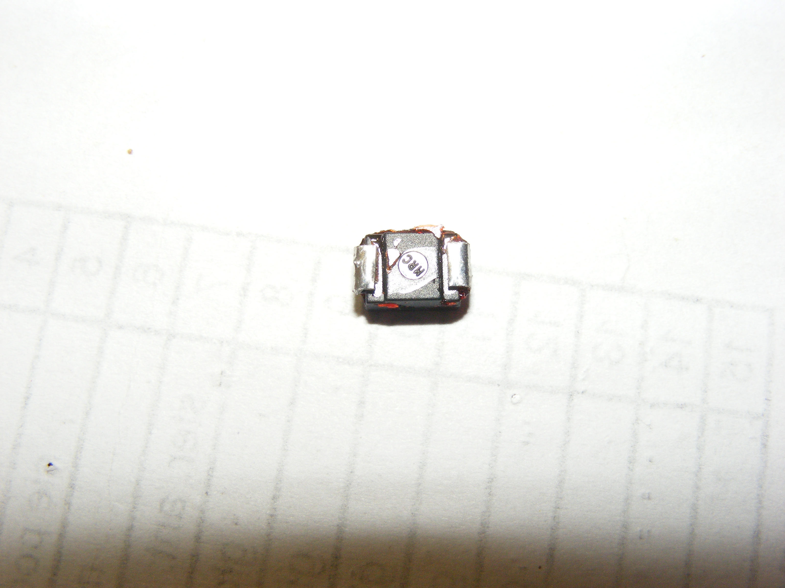

    Witam odgrzewam temat.
    Webasto nie startowało wiec je rozebrałem i po wyciągnięciu sterownika zauważyłem przepalony układ smd tyko że nie wiem jaki tam był bo nic z niego nie zostało a nie mam schematu. Może ktoś dysponuje schematem i podpowie co tam był za układ.

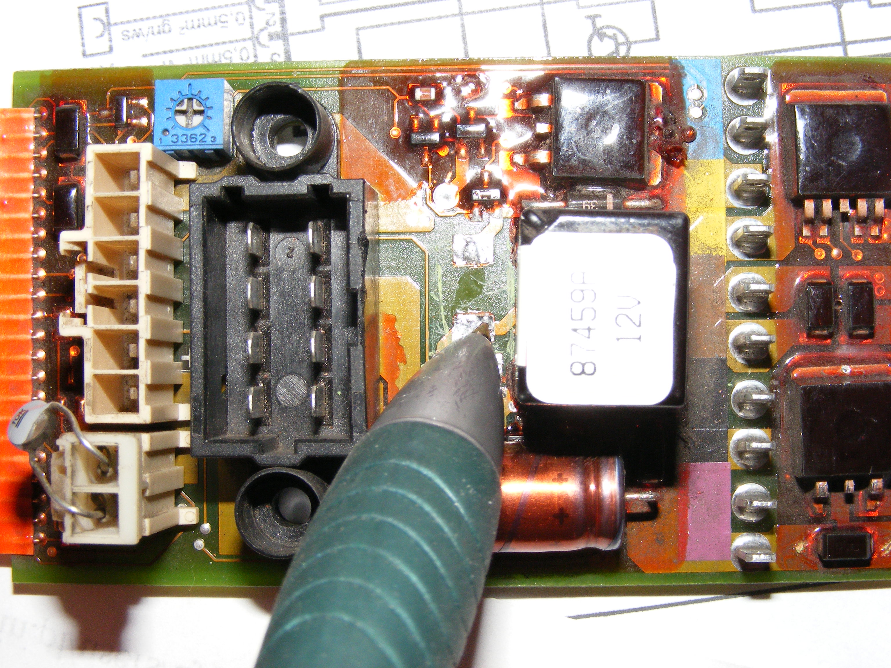

    czy udało się dowiedzieć co to za element?
    Mam płytkę sterownika webasto z takim samym uszkodzeniem....

    jest to kondensator ceramiczny 120nF.

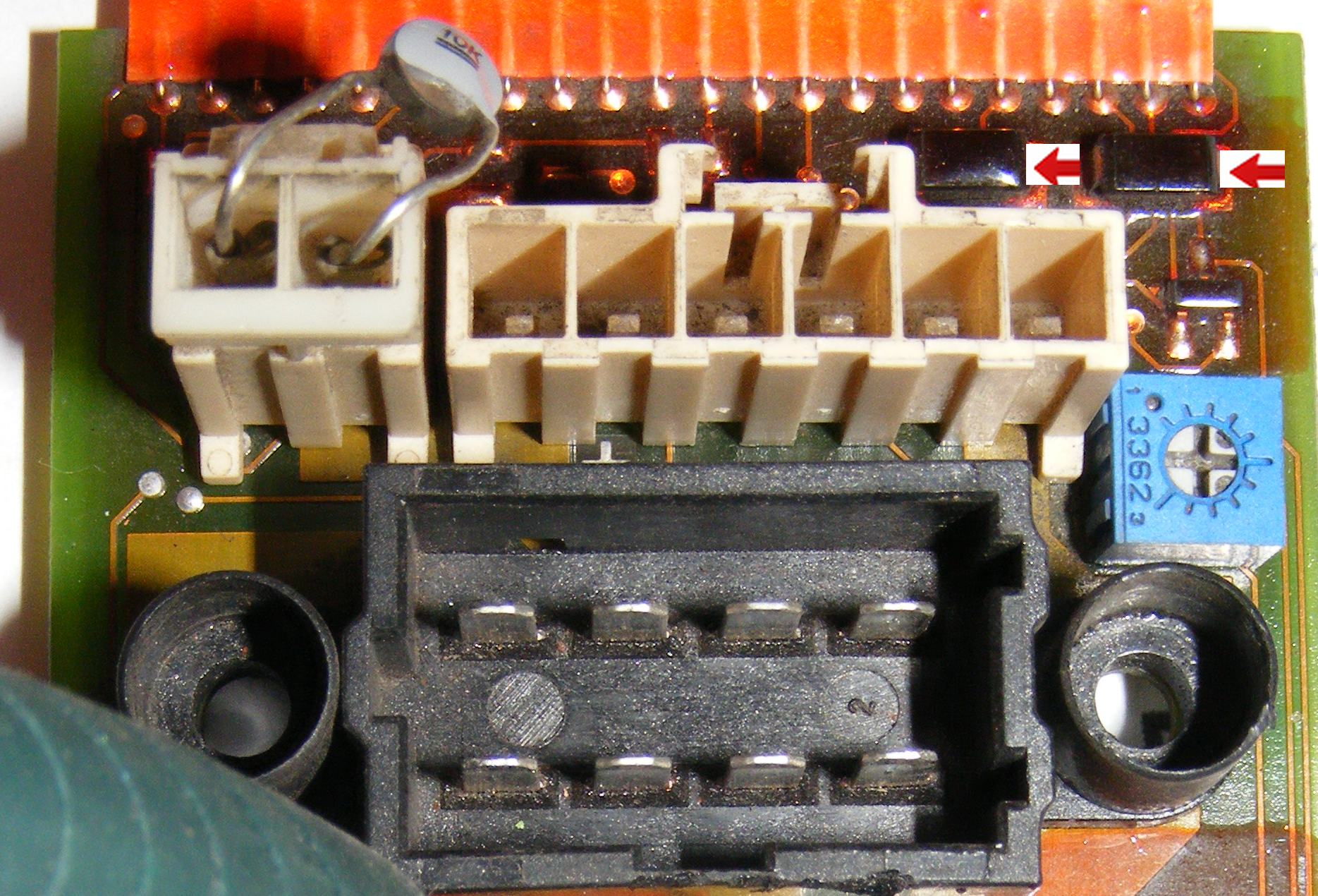

    Witam, sterownik nie reaguje na załączenie. Po oglądnięciu płytki zauważyłem wypalony lakier po prawej stronie zaznaczonych czerwoną strzałką elementów i śniedź. Webasto pracowało w koparce 24V gdzie jest kilka elektrozaworów, możliwe, że któryś nie ma diody przepięciowej.
    Co to za elementy i czy mają wpływ na załączanie ?
    Jak je sprawdzić ?
