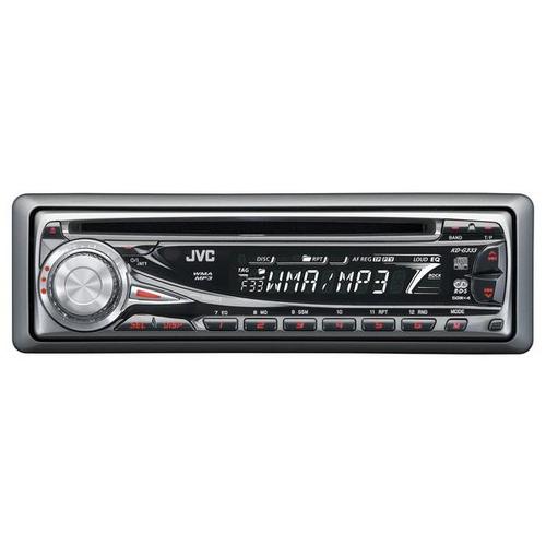

    Radio pod którym mają grać:
    JVC KD-G333
    Maksymalna moc wyjściowa: 4 x 50 W

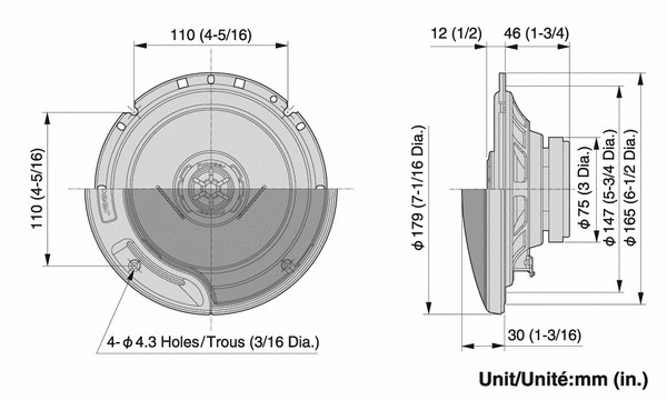

    Jeżeli chodzi o te Pioneery Ts-g1702i chyba nie podejda ponieważ głębokość montażowa nie może przekraczać 60mm a z tego co widać na rys. poniżej wynika ze te Pioneery mają 76mm

    powalla
    Moderator CarAudio
    Gdzie Ty widzisz 76 mm? Ja widzę 46mm głębokości montażowej .
  • #7 5844043
    veasel
    true, my foult, sorry
