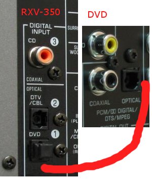

    Jestem totalnym laikiem niestety. Nabyłem Yamahę jak wyżej i jest to zestaw kina domowego. Kupiłem ten sprzęt od kumpla, też laika, który nigdy nie używał go jako kina domowego, ale jako odtwarzacza CD.
    A ja chcę mieć kino domowe!!! I nie wiem, jak to zrobić. Mam pewne podejrzenia, ale chcę się kogoś poradzić.
    Czy to prawda, że jeśli nie podłączę DVD (Yamaha S-540) przez kabel optyczny do mojego amplitunera, to nie mogę uzyskać efektu kina domowego?
    I jeśli tak, to jaki kabel mam kupić i gdzie?
    PS. A jeszcze dodam, że dokopałem się do opcji testowania głośników i wszystkie są OK, a jak przechodzę na DVD to automatycznie powraca do 2 kanałów.
    Dziękuję z góry za odpowiedź.[/tex]

    Nie musisz użyć kabla optycznego. Możesz też użyć zwykłego kabla. Ważne jest abyś korzystał z wyjścia cyfrowego DVD. Tylko przez cyfrowe wyjście (optyczne lub elektryczne) można uzyskać dźwięk wielokanałowy. No chyba że twój amplituner obsługuje dźwięk wielokanałowy tylko przez wejście optyczne.
    Yamaha RX-V350, dźwięk wielokanałowy
    Tak ma wyglądać połączenie.

    Musisz kupić sobie kabel optyczny lub coloxial w sumie zależy jakie wyjście posiadasz. Śmię twierdzic że napewno jest tam wejście kabla optycznego. Jeśli chodzi o dźwięk to dobrze słyszałeś normalny kable tzw.chinch nie przenosi dźwieku przestrzennego a chodzi nam w twoim wypadku patrzac po amplitunerze o dzwiek 5.1;) Więc kup jakis kabel optyczny i podlacz a wszystko bedzie ok. Pamiętaj że jest to ważny kabel i nie kup jakiegos chińskiego szmelcu, jest on także bardzo delikatny')Pozdrawiam

    Dzięki, już wszystko OK. Wystarczył mały kabelek :)
