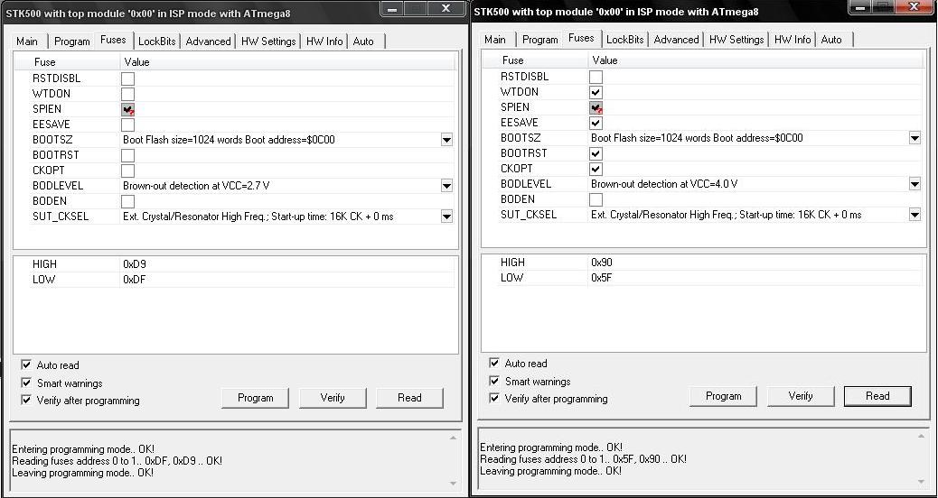

  • #20 5836529
    luke_dra
    Jeszcze po drążę temat chwilkę. Mam w domu dwa programatory, no i oczywiście obydwa oparte są o Atmegę8, więc postanowiłem jeden z nich wylutować i sprawdzić jak są ustawione Fusy (całość działa na kwarcu 12MHZ więc blisko mojego 16). Na załączonym obrazku po lewej to co odczytałem z programatora a po prawej moje ustawienia. Mocno zastanawia mnie ta różnica, szczególnie napięcie zasilania??. Fusy starałem się ustawić zgodnie z artykułu ze strony Elektroniki dla wszystkich Fuse Bits, czyli dramat AVR'ów w 3 aktach.... Ja używam tylko innego programatora bo zgodnego z STK500 a Fusy ustwaiam w AVR Studio

  • #21 5836544
    snow
    Dla 16MHz możesz użyć:
    low: 0xff
    high: 0xd9
  • #22 5836559
    luke_dra
    Aktualnie jestem w pracz wiec nie mogę sprawdzić więc zapytam czy low: 0xff
    high: 0xd9 modę zmieniać z ręki przy tych polach czy raczej muszę tak ustawić checkbox'y?
    #23 5836577
    snow
    Można z ręki.
  • #24 5836585
    luke_dra
    Ok dzięki przetestuje w domu.
  • #26 5837333
    luke_dra
    Tak wszystko było. były wcześniej schematy ale je skasowałem. PBC było ok. Wina lezy po stronie Fusów. Zgodnie z uwagami kolegi dawid512 zmieniłem na ustawienia fabryczne i wszystko zaczęło działać.
