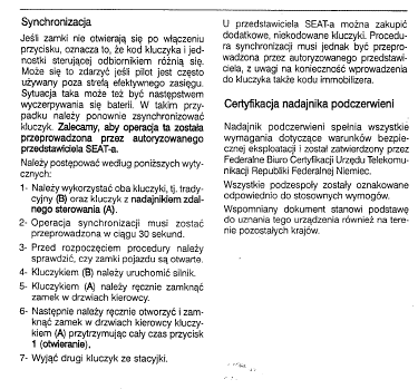

    Mam problem z pilotem do Seata Toledo rocznik 2001. Kupiłem i niby miała być do wymiany tylko bateria. Okazało się, że pilot był uszkodzony i nie działał. Został naprawiony, oprócz tego zamiast dwóch baterii ktoś założył jedna baterię. Pilot teraz działa i świeci mu czerwona diooda sygnalizacyjna wysyłania sygnału. Jest to pilot radiowy 433MHz.
    Prześledziłem wiele artykułów i postów, gdzie wyczytałem, że jak mam pilota z kłódkami na przyciskach pilota to będzie z tym problem. Wypróbowałem różne procedury i nic. M.in. czynności, które wykonywałem w załącznikach.
    Synchronizacje przeprowadzałem siedząc w samochodzie. Dziś znalazłem jeszcze jeden plik odnośnie synchronizacji (zamykanie drzwi kluczykiem) i zobacze czy działa, choć nie za bardzo w to wierzę. Czy możecie mi pomóc i doradzic gdzie ewentualnie szukać przyczyny?
    I jeszcze jedno - jeśli nie mam diody przy zamykaniu drzwi to raczej alarmu nie ma, bo zostałem poinformowany ze jest, tylko próbowałem go znależć i sprawdzić i nie wiem juz czy jest czy nie.
    https://obrazki.elektroda.pl/16_1228813571.gif

    probowalem z synchronizacja zamieszczona w pliku *.gif i tez nic nie pomoglo. Nadal nie dziala:(
    Prosze o porade i pomoc, gdzie szukac przyczyny i ewentualnie jak jeszcze moge sprobowac zaprogramowac kluczyk.
