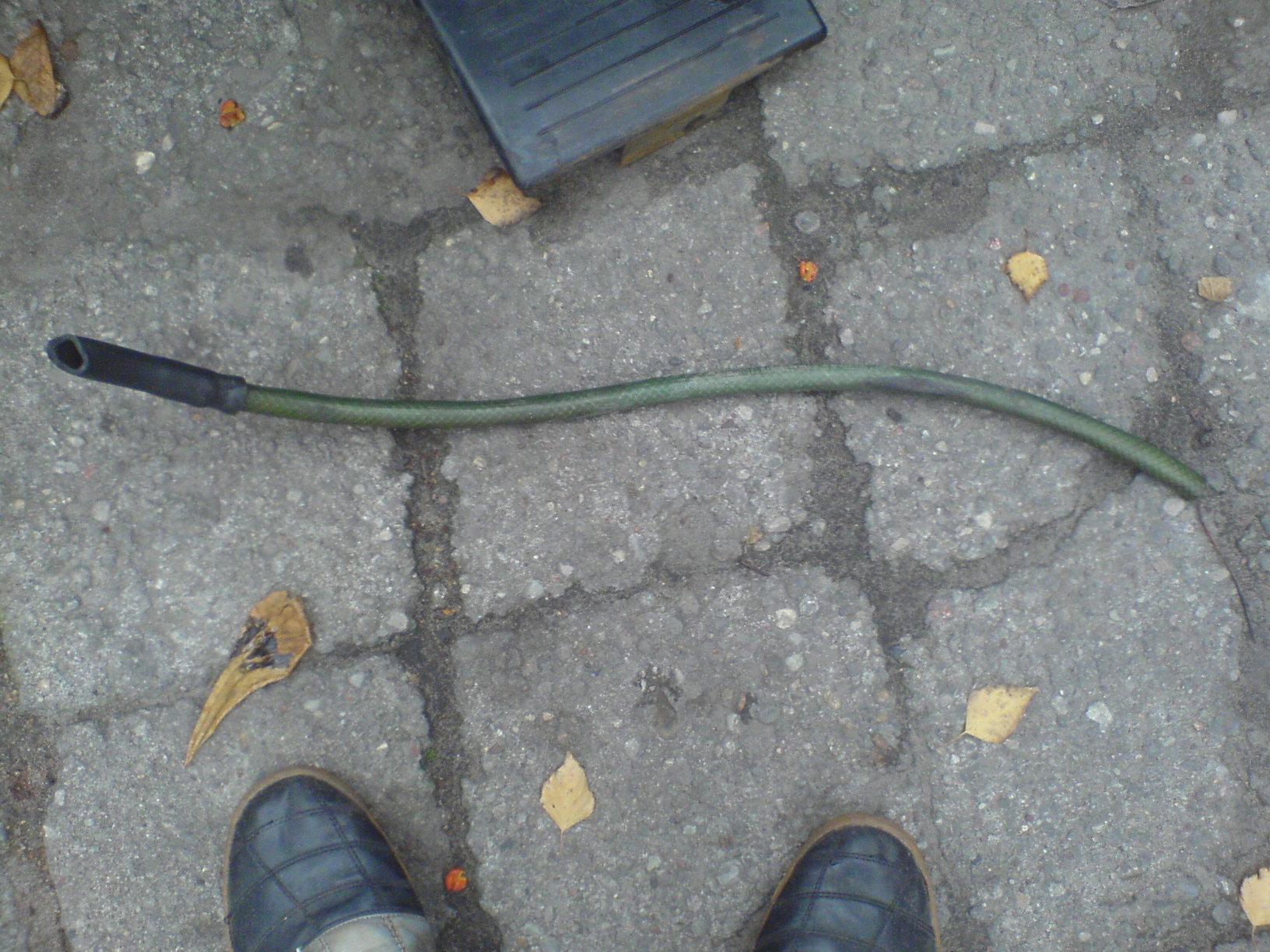

    Witam jest to mój pierwszy post więc proszę o wyrozumiałość Adminów. Przechodząc do sedna problemu otóż posiadam tak jak napisałem Ford Escort o oznaczeniu CL samochód wyprodukowany był w 1991 roku posiada sekwencyjną instalacje LPG. Otóż pewnego dnia, gdy jechałem sobie polną drogą mój Escort odmówił posłuszeństwa tzn przestał reagować na pedał gazu dosłownie nic nawet na obroty nie wchodziły, więc zgasiłem silnik, zaglądam pod maskę patrze a tam takie coś:
    Ford Escort CL 1991 zagadka (jak dla mnie)
    I oto mam do was drodzy forumowicze pytanie co to jest? Sam nie mam zielonego pojęcia a samochód stoi jak stał. Dopchałem go do najbliższej wsi i stoi tam już tak ok 3 tygodni bardzo was proszę o pomoc. A i bym zapomniał takie coś było pod samochodem widać że domowa robota:Ford Escort CL 1991 zagadka (jak dla mnie) Bardzo was proszę o odpowiedź w tej sprawie. Z góry dziękuje

    No to pokaż te "coś"

    i jeszcze jedno pod maskę silnika zaglądaj czasami i jedz z nim na myjkę a filtr stozkowy wymiń na fabryczny bo masz zapaskudzony to nie wiem czemu ma słuzyc. A buty z tym wężem dobrze komponują

    Te "coś" to jest odma silnika ale mocno patentowana . Odma czyli przewód odpowietrzający oraz ściągający gazy i opary z wnętrza silnika powinien być nałożony na króciec pokrywy zaworów (to co zaznaczyłeś na czerwono) a drugi koniec powinien być podłączony do filtra powietrza .
    Tylko że u ciebie widzę patenciarski stożkowy filtr a odma była przedłużona jakimś szlauchem i wypuszczona swobodnie pod spód silnika . Chyba że w podstawie tego syfiastego niby sportowego filtra jest wejście gdzie ten szlauch jest podłączony , ale tego na fotkach nie widać ,

    Bardzo dziękuje za odpowiedź. Jestem 3 właścicielem tego pojazdu w miarę możliwości postaram się wymienić ten filtr. Mam jeszcze jedno pytanko (może głupie ale nie znam się niestety) czy możliwe, że przez tą odmę samochód nie chce odpalić? Dopóki ten wąż ogrodowy nie wypadł samochód palił praktycznie za każdym razem. Natomiast teraz tylko kręci, kręci, kręci i nic ma to jakiś związek z odmą?

    I tak i nie . Jeżeli ten wąż od pokrywy zaworów zwisał swobodnie pod silnik to nie ma wpływu na pracę silnika .Jeżeli był podłączony gdzieś pod filtr powietrza i wypadł to powstało dodatkowe miejsce zasysania powietrza co zmienia proporcje mieszanki gaz-powietrze i silnik przestał pracować na LPG . Musisz poszukać czy pod filtrem powietrza nie ma króćca gdzie ten szlauch mógłby być nałożony .
